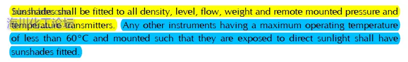

在国外施工中遇到这么一个规范,见下面截图:
设计方认为只有暴露在阳光下面的仪表需要遮阳罩,而我认为截图部分有两层含义:
第一层含义黄色部分,是所有的密度、液位、流量、称重和远传的压力变送器及温度变送器都需要安装遮阳罩;
第二层含义蓝色部分,除了上述提到的密度、液位、流量、称重和远传的压力变送器及温度变送器外,如果最大操作温度小于60度并且直接暴露在阳光下面的仪表也应安装遮阳罩。
我的理解对吗?
