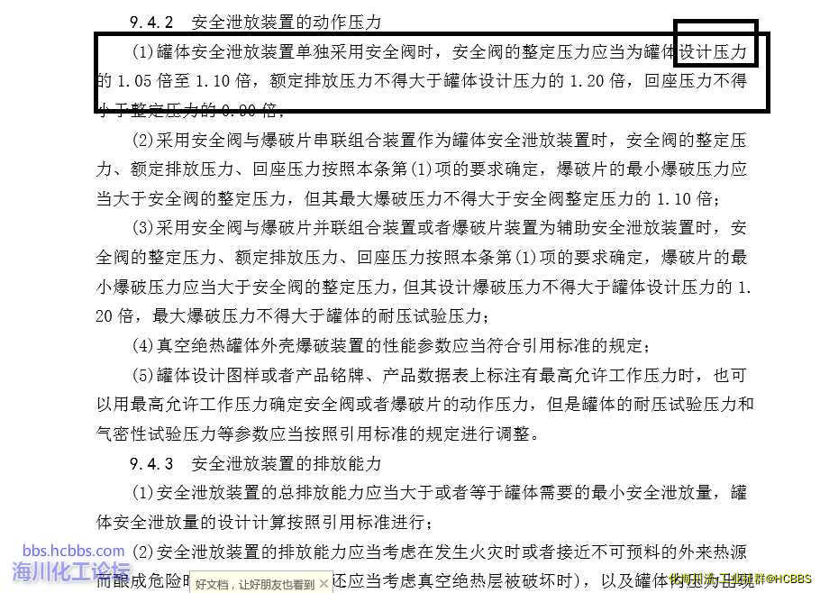

[求助] 为什么移动式压力容器的安全阀的整定压力应当为罐体设计压力的1.05~1.10倍?
6.8K |8
为什么移动式压力容器的安全阀的整定压力应当为罐体设计压力的1.05~1.10倍?这样的压力,已经高出工作压力了,还有什么意义呢?求大神解答。

设计压力应该是产品正常的使用压力,容器承压能力应该高出设计压力,安全阀起跳压力应该介于两者之间

或许楼主没搞清楚几个压力的区别
最高允许工作压力
设计压力
工作压力
安全阀整定压力
密封压力
起跳压力
尤其对于移动式容器,之间的大小关系都有标准规定,至于原理,好好了解下移动式容器的介质和工作特点

楼主可能想问的是大于设计压力,移动式跟固定式好像是不大一样,不熟悉移动式,标准释义中应该会讲到吧,
估计还是考虑移动式容器的特殊性,因为移动容器有压力波动,易受碰撞等,整定压力太低,安全阀经常起跳似乎也不大好,况且移动式的安全余量估计也大些,安全阀起跳压力高点也不存在安全问题
