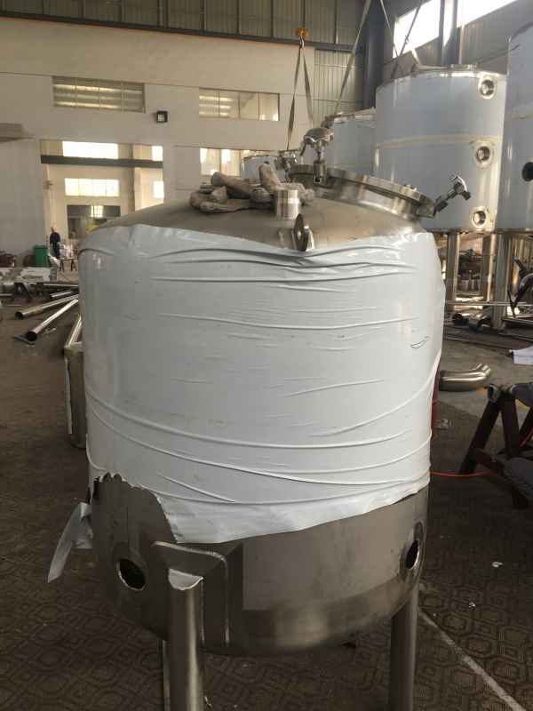

[讨论] 直径900不锈钢罐,使用3mm标准封头能否承受-1~0.99bar压力
2.2K |9
求学者1990VIP会员 VIP会员 | 显示全部楼层 |阅读模式       最后访问IP江苏省
附件是罐图,请高手发表建议

自己查GB/ T150-2011标准自己计算就行了。
发表于 2017-4-19 09:50:26
由于会在负压下操作,3mm可能有点薄,计算一下那个罐子在真空时的最大受力吧。
这种封头有时不怕压力大,就怕抽真空。

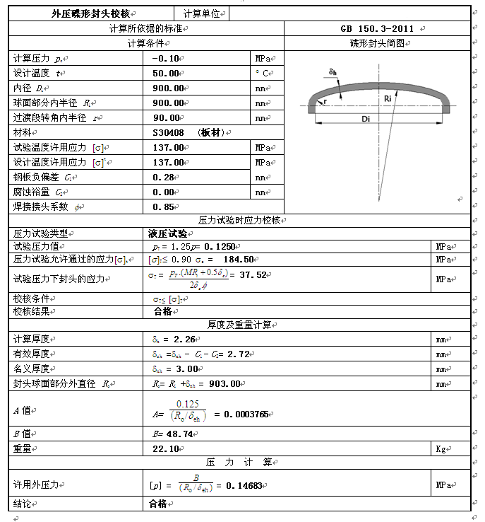

dengzeng8120VIP会员 VIP会员 | 显示全部楼层       最后访问IP广东省
简单计算了下,负压计算勉强合格,保证折弯处最小厚度大于计算厚度
发表于 2017-4-19 14:26:18
谢谢  详情 回复 发表于 2017-4-21 10:34
好像没提减薄量  详情 回复 发表于 2017-4-19 19:00
这个最直接了,明白无误。  详情 回复 发表于 2017-4-19 17:30

海川副教授  |  头衔:  【海川活跃分子】
这个最直接了,明白无误。
发表于 2017-4-19 17:30:22
好像没提减薄量,不过说了折弯处大于计算厚度,也差不多那个意思
看图做的不错,不止3mm的样子,

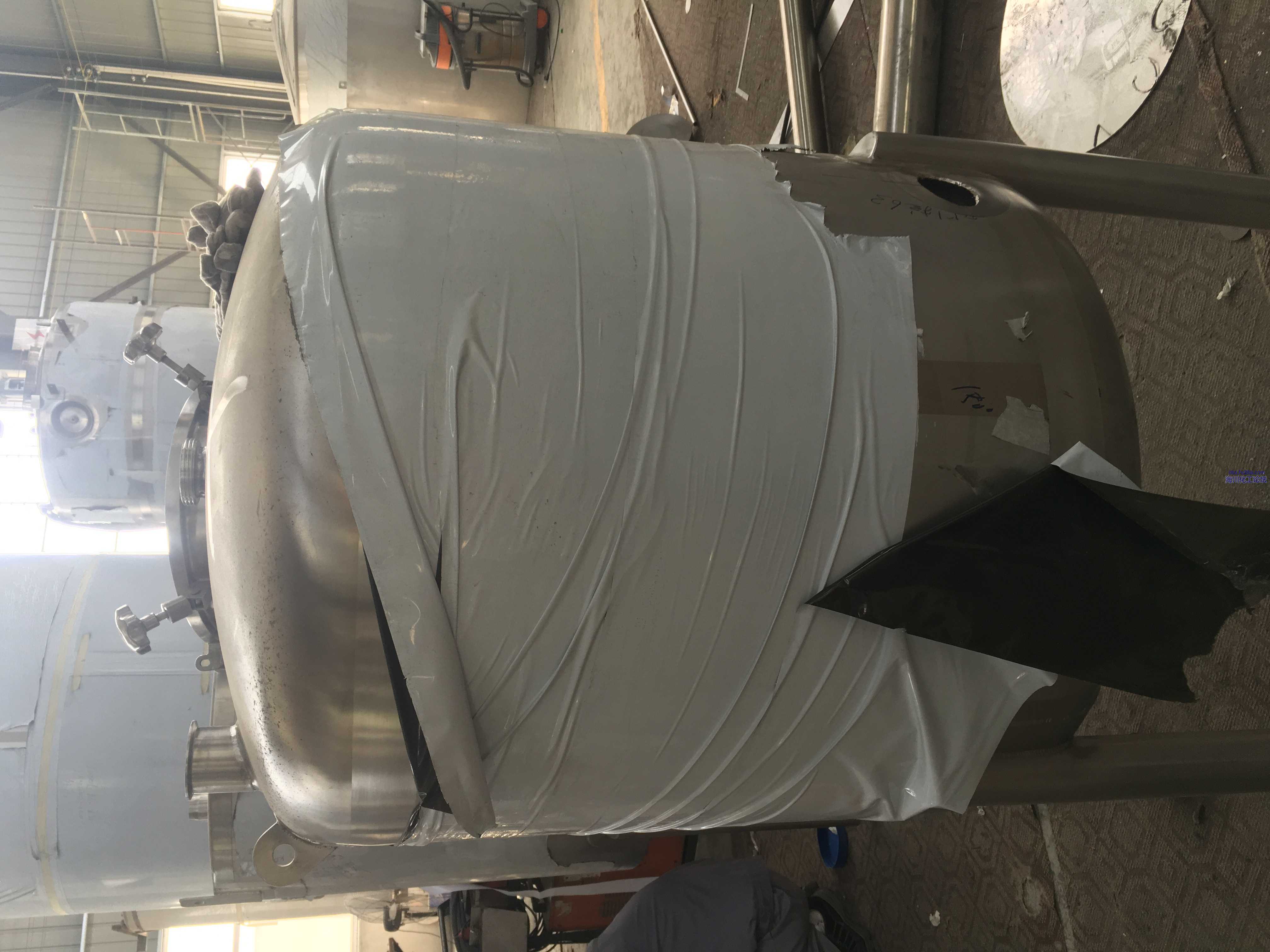

有关部门VIP会员 VIP会员 | 显示全部楼层       最后访问IP江苏省
筒体厚度呢?筒体最怕抽真空了~
