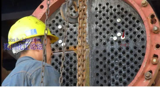

原理:换热器壳程通入循环水,然后加压,哪根管子漏了,水就从哪根管子流出来。
具体操作步骤:

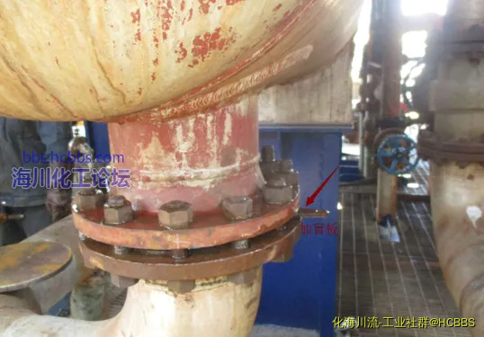

1、       将换热器切出,出口加盲板。
2、       入口打开,注满循环水,老师傅说如果漏的比较厉害,不用加压,水就能漏出来,结果注了一会水后(尚未加压),果然水就流出来了,然后师傅用铁锥堵住,用锤子砸紧。
3、       注满水后,有一根管子流水很慢,不能判断是因为U型管漏出来的水,还是刚才其他地方滴的水,所以没有盲目加铁锥堵死,壳程经过加压后才能比较清楚的判断到底漏不漏。
上边的换热器不加压看不出来漏
4、       加压测试。首先加上带孔的盲板,这中盲板一边带孔,可以用压力泵进行打压,
即使换热器管束漏的比较小,在高压水下也能明显的判断出来。压力大小根据换热器使用压力确定,对二中换热器我们选定的测压压力为2MPa,在升压过程中,有五根管束先后流出水来,师傅一一加铁锥堵好。
堵好第一个孔后,管道的另一个孔开始出水
到1.4MPa时已经有三根出现漏水了

根据U型管的管道排布可知,一根管子有两个口,而且这两个口对称分布,而且是左右对称,不明白的找个四管程U型管换热器仔细看看
从图中可以看出,有几个铁锥没有对称分布,这是为什么呢,因为上次检修时的师傅不清楚管子是左右对称的,以为上下对称的,结果堵错了。(所以大家一定要搞清楚多管程的换热器管束的分布和流体在里面怎么走的)而且,这次也堵错了一根。
堵好后的二中换热器
总结:该换热器壳程走汽油组分,管程走除盐水组分,换热器内漏可能的原因经分析有以下几种:1、循环水加的药具有腐蚀性,2、换热器温度波动较大,热胀冷缩导致金属疲劳破损,3、汽油组分中含有硫化氢等酸性腐蚀物质。其他原因请大家帮忙分析以下。
