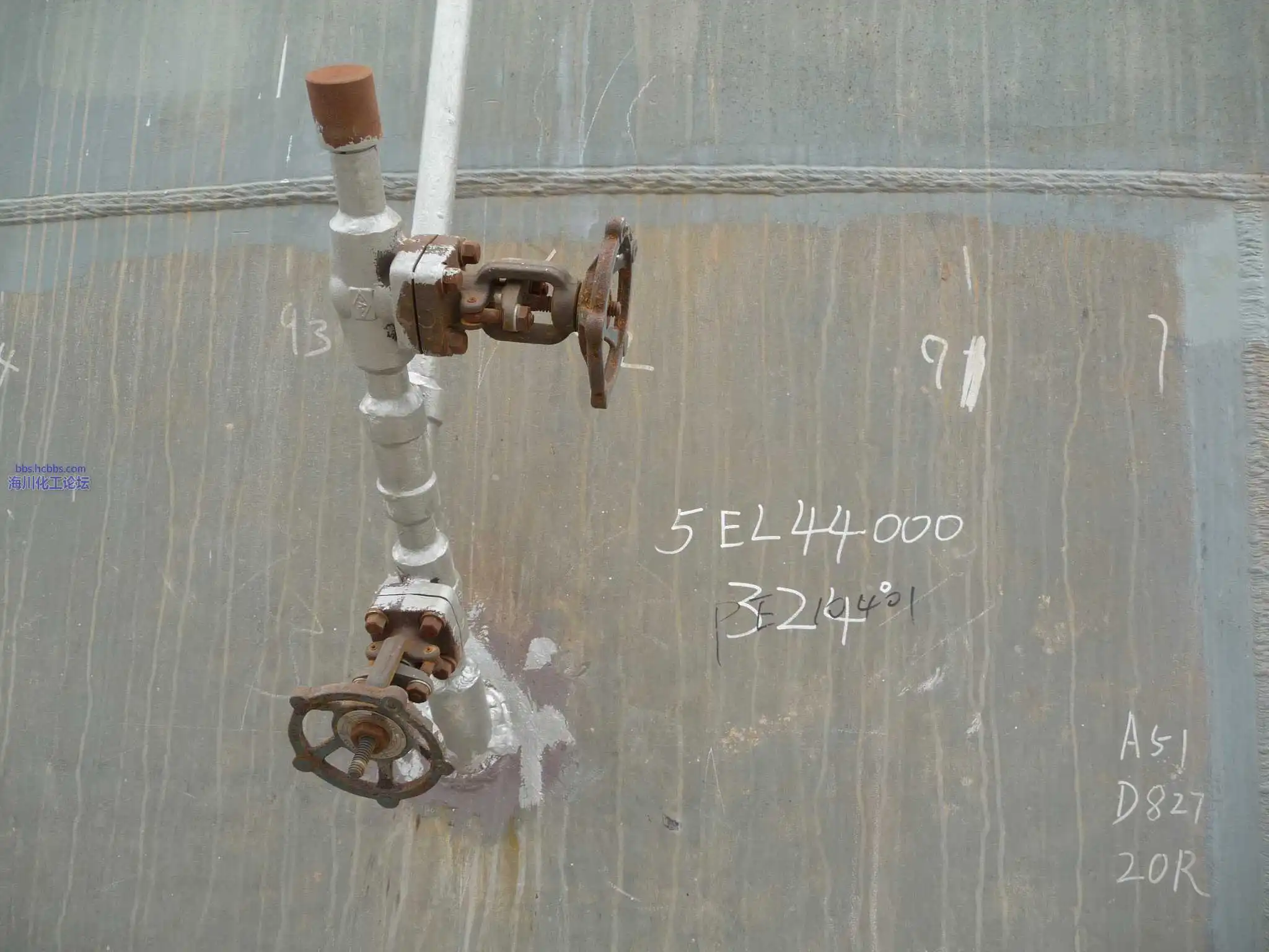

请教各位,催化裂化两器的测压点现场照片有吗?我想看看实物图,非常感谢各位!

两器测点现场实图。
发表于 2017-4-20 07:25:07
康总照的不全,应该把风阀门一起照上  详情 回复 发表于 2017-4-20 07:41

chengkang 发表于 2017-4-20 07:25
两器测点现场实图。
康总照的不全,应该把风阀门一起照上
发表于 2017-4-20 07:41:09
您批评的对,只是找了一张开工建设期的照片粘上了。  详情 回复 发表于 2017-4-20 08:05

炼油工人 发表于 2017-4-20 07:41
康总照的不全,应该把风阀门一起照上
你这是个不全的测量点照片,最好一并拍到反吹介质与引压线汇合的位置
没有找到相关照片,只能到现场补拍。

能否麻烦您拍一个全的,谢谢您!这个引压点的管子是DN20的口径吗?气速一般控制多少?
