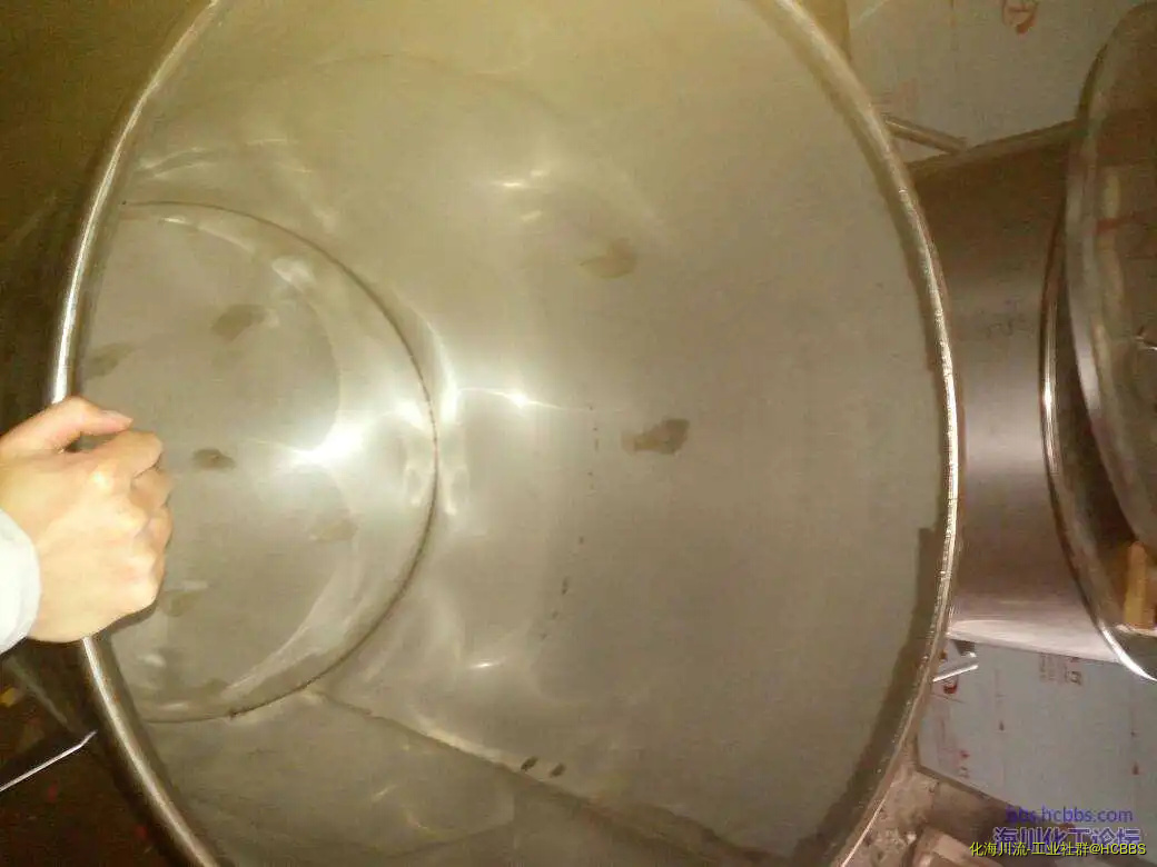

[求助] 直径920mm,高1200mm,壁厚1.3mm,强度是否可以

简介--装水,底部1.6mm-登录查看全文
发表于 2017-4-18 07:34:48
简介--静止可以 提手是空桶使用的吧 满载不可以-登录查看全文

简介--按材料S30408计算,按装水考虑的话,平盖的计算百度为0.05,强度上是没有问题的-登录查看全文

简介--应采用特殊工艺,压楞加强。-登录查看全文

简介--看干什么了-登录查看全文

简介--本帖最后由 有关部门 于 2017-4-18 09:45 编辑 沙漠里的游鱼 发表于 2017-4-18 07:48 静止可以 提手是空桶使用的吧 满载不可以 哥哥 装满水 人家也提不动啊~ ...-登录查看全文

简介--可以-登录查看全文

简介--就是一个铁皮桶呀?-登录查看全文

简介--强度绰绰有余。如果灌满水后再移动,受力点处的刚性可能不够,需要其他辅助工具。 外壁中部有手柄,应该是搬空桶用的。-登录查看全文

简介--这个不是难题,装水试试就知道了,还有一个问题是你准备用它装水多长时间,希望它能使用多长时间-登录查看全文

简介--把手位置需要加强,其他部分没有问题-登录查看全文
