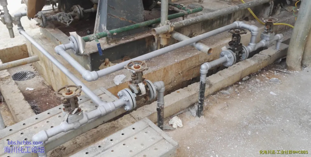

[讨论] 泵循环冷却水进出口加导淋的意义??
7K |28
stone_1302VIP会员 VIP会员 | 显示全部楼层 |阅读模式       最后访问IP浙江省
加入千万工业人行列
QQ截图20170417170020.webp 现场拍的
发表于 2017-4-17 17:04:22
goldliyang + 3 发起议题
当前内容由会员用户名 stone_1302 发布!权益归其或其声明的所有人所有 仅代表其个人观点, 仅供个人学习、研究之用。
是不是为了冬季排干净里面的水,防止冻坏设备

我们设计的项目里是没有导淋的,好些项目~~~

我看到前面有个铁皮盲板,冬季排空防冻是可能的,如果正常使用,冬天也可以将导淋稍微打开一些,这样防冻效果比较好。

1、为了排净管道内的空气;
2、冬季为了防冻,将管道内水排净;
3、有时因为水质不好,可能会造成管道堵塞,可以在不停机的情况下进行反冲洗。

进口是停泵后低点排净,出口是启动前防止汽缚排气灌泵用的

1,加倒琳是可以的,作用也是排气 、排水、冬天防冻。
2,可以省去,用拆法兰的方式排水就行
3,缺个进水、回水的联通线

循环水进出口,阀门前少加一道跨线,这样是不对的!!!!!导淋阀没问题的

个人理解加导淋是为了(1)北方地区冬季防冻(2)循环水的水质不好,要定期的冲洗和反冲洗(3)通过此导淋,可以判定设备的一些故障。如泵体温升过高或机械密封温度升高有可能是循环水不畅造成。这样就可以减轻劳动强度,提高泵的工作效率。

北方防冻?泵壳不是有一个吗?

实际就是排放阀,根据需要进行排放、排净。

排空用的,进、回水至少要加个联通线吧
