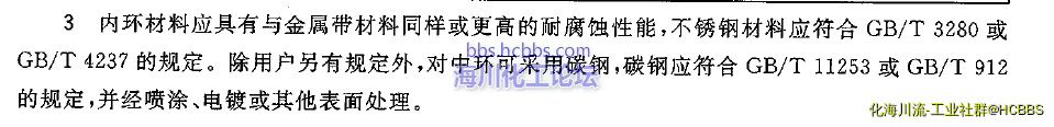

缠绕垫片的内外环材质由304变为Q235B是否会对使用过程中造成影响?谢谢。介质温度为400度。

按照现行的标准。内环材质应该于缠绕垫的钢带一致(主要考虑防腐问题,内环和密封面部分是和介质接触的,过去旧标准还有碳钢钢带的,新标准就没有了),外环是可以低等级。
发表于 2017-4-24 11:25:38
发表于 2017-4-24 11:36:04
缠绕垫片的内、外环叫做加强环,其目的是起到加强作用,同时要考虑这个加强环尤其是内环与介质的相容性。这么高的温度,应采用耐高温的加强环。
