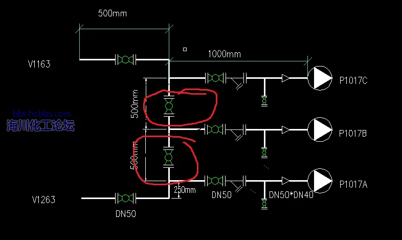

图中所示两个阀门是否可以去掉,求大神赐教

问问设计人员的设计理念,个人观点P1017B泵是互为备用泵,最好别去。

我是做施工的,但是业主认为这两个阀门是多余的,但是我觉得这两个阀门和泵出口连接的阀门是一个作用
1017B泵是备用,但是也可以通过过滤器前面的阀门关闭或者启用

从目前流程看,实际上这三台泵都可以互为备用(就是各有侧重而已,A泵主要对应V1263流程,C泵主要对应V1163流程,B泵是公用备用泵),看设计出发点是什么,个人认为阀门最好保留,确保关键时刻两个系统(V1163和V1263)不要互相串量、影响生产。

V1263  与v1163  假如是两种相近的介质呢。  B泵作为A、C泵的备用。  最好别去。

有了这两阀,三台泵可以压不同来路的液体~~要是没,那就只能压同一流体了~~

输送不同介质的吧!同一介质可以考虑去掉!

两个系统,共用三台泵,很容易出生产事故,如果我管生产,一定不会用这种设计。

不能去,就是两开一备,拆了就乱

两个系统,共用三台泵,可以相互切换,不能去掉

施工图的修改得和设计单位协商,除了设计单位,都无权修改,只能建议。

看看后面泵出口的去向,单一只是输送到同一系统,可考虑去掉,若还有其他系统又要另行考虑

P1017B泵属于备用泵,保留!

还是保留的好,毕竟阀门出现故障需要维修的时候,可以减小对生产的影响
