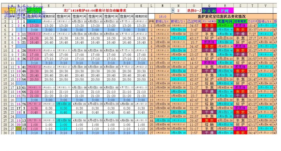

1、该推焦计划Excel自动编排工具(第二版)增加了可以选择推焦串序(2-1、5-2、9-2)的功能,更能适应每个煤焦化厂的需要。
2、由于计算大循环需要用到求“最小公倍数”的函数,Excel2003中不包含该函数,因此,这次附件提供解决方法。
         希望能给大家带去方便,祝大家工作愉快!

dzzwd楼主 VIP会员 永久VIP | 显示全部楼层       最后访问IP四川省
下载附件的海友也有那么多了,您们使用得如何?希望海友们反馈信息,您们反馈的信息是我探索改进前行的动力
发表于 2017-4-26 08:20:28
“Excel实现自动化编制推焦计划(第二版)”中不带任何宏命令,对您的电脑不会有任何伤害。“解决Excel2003无最小公倍数函数的方法”只是帮助针对还在使用Excel2003版电子表格的朋友解决无法自动计算最小公倍数LCM()的问题,Excel2007版及以上版本直接打开“Excel实现自动化编制推焦计划(第二版).xls”就行了,可以根据工作表内说明,作相应调节再观察表内的变化,直到适合自己的需要,只要不保存是不会改变工作表内容。另外,我厂1#2#焦炉炭化室共有78孔,其他公司的炭化室总数有可能不一样,有需要改动的朋友可以告诉一下。我也可能在第二版的基础上探索出满足不同炭化室总数的通用推焦计划编排工具。谢谢您的财富,希望对您有用!我已重新上传了使用说明!
