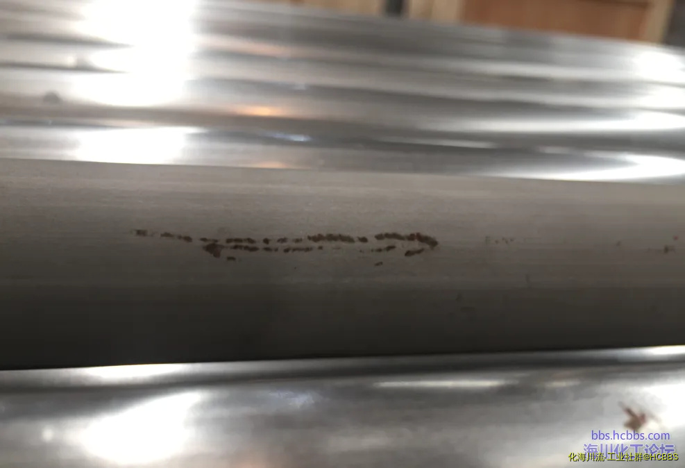

同一批的316L的不锈钢钢管在经过整体酸洗后表面出现不同的情况。大多数整体光亮的,有几根出现像表面光亮用手一摸都擦掉变暗,这是怎么回事呢?希望有懂得坛友一起讨论,是材质问题还是酸洗问题呢?或者其他? M@P){A}ELEBXF{Y~2(I.webp O{{ADS~{RRQ}4EDL7]G1OC1.webp PV11H(E2`A_475THV[D9HG2.webp

第一张上面的看着像“铁污染”,材质有没确认?是否存在以假乱真或者以次充好的情况

材质应该没问题的,确实是被铁污染了
发表于 2017-5-17 10:33:36
这样的光亮程度,不只与酸洗有关,主要是表面的粗糙度有关。钢管的表面比较粗糙肯定不会光亮的。

都是一批的不锈钢管子,表面光滑  详情 回复 发表于 2017-5-19 10:12

都是一批的不锈钢管子,表面光滑

好像酸洗后是没有金属光泽的,因为生成了氧化膜
