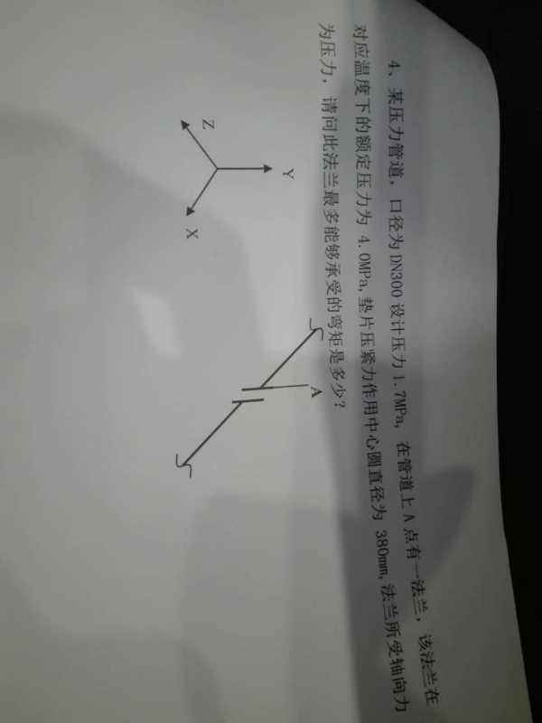

求指导这道题怎么算
1.3K |3
C:\Documents and Settings\Administrator\桌面压力管道计算题,昨天考的我不会求指导

海川小学3年  |  头衔:  【中象石化-配管】

挺简单的,内压1.7,紧固件承压4.0,也就是还有2.3MPA的余量。M*L=P*S就能算出来了
发表于 2017-4-15 15:38:33
wl0302VIP会员 VIP会员 | 显示全部楼层       最后访问IP河北省
查一下法兰泄漏校核公式,当量压力法,注意法兰受压时,F取0
