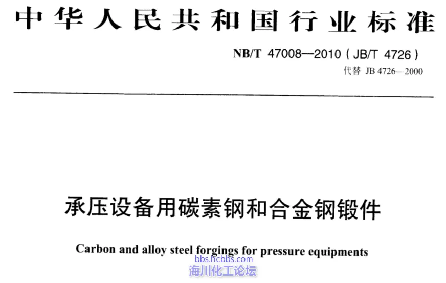

一叶知秋.VIP会员 VIP会员 | 显示全部楼层 |阅读模式       最后访问IP浙江省
WELD NECK FLANGE,PN5.OMPA,RF,20''(NB/T47008),SH3406,S-80 BORE

焊接法兰,pn5.0  20寸,RF型式,(NB/T47008),SH3406,壁厚SCH80

看到这一条  仍然不清楚 是什么材料做的法兰。。。
发表于 2017-4-13 12:40:11
ompa不知道啥意思
发表于 2017-4-13 14:28:18
waggonerVIP会员 VIP会员 | 显示全部楼层       最后访问IP江苏省
应该是PN5.0MPa

楼主可以按照标准号百度下的

带颈对焊法兰,5.0MPa,突面,公称直径20”,对焊端厚度SCH80,材料标准NB/T47008,制造标准SH3406
没有说具体的材料牌号

应该是石化标准法兰

PN5.0MPa,20#,带颈堆焊法兰,SH3406标准,法兰密封面RF,法兰接管壁厚SCH80.

带颈对焊法兰,
压力级别:5.0MPa,
法兰型式:突面,
法兰尺寸:公称直径20”,
对焊端厚度采用的管号SCH80,
材料标准 NB/T47008,
制造标准按石化SH/T3406
