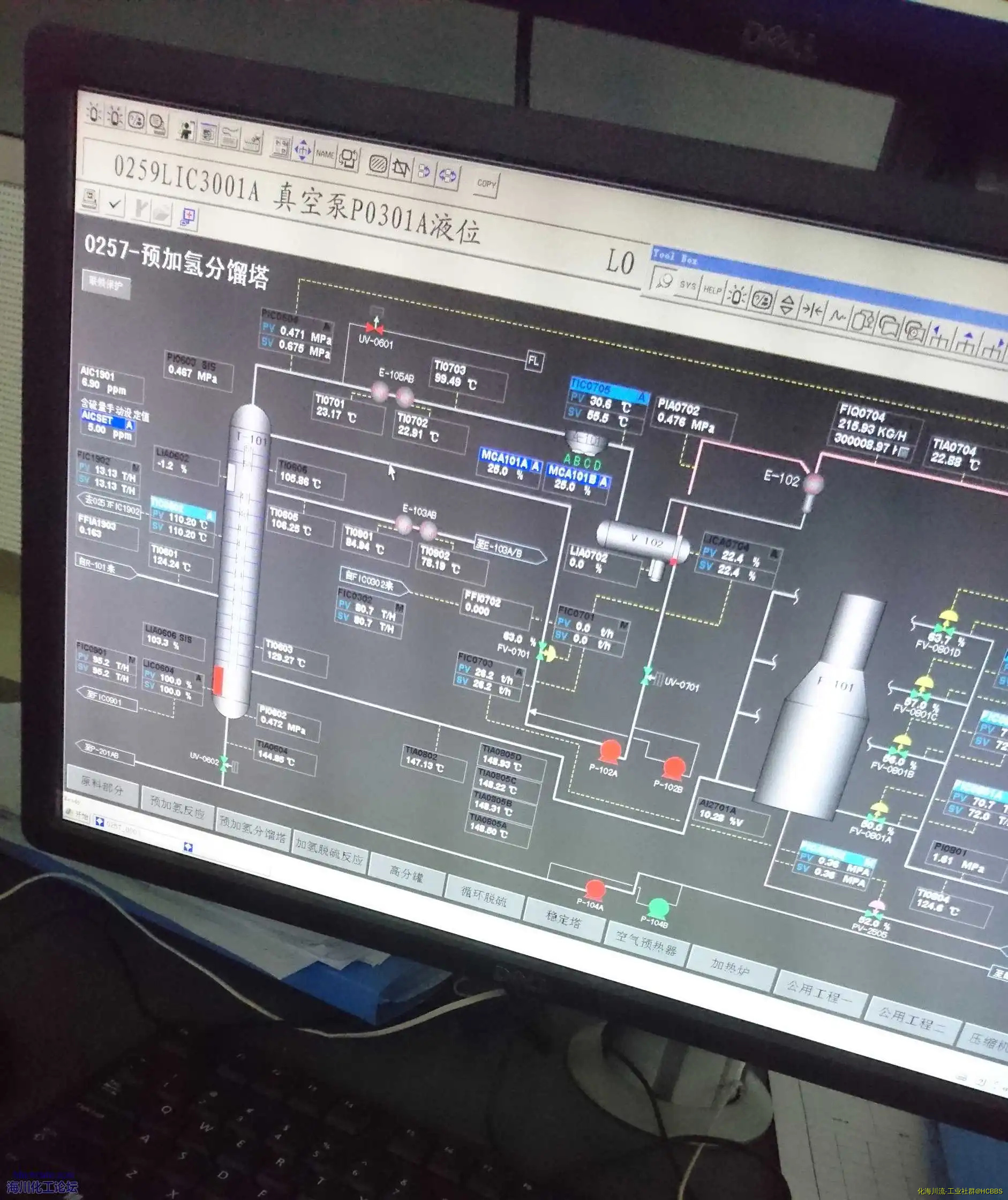

请问给位**瓦斯串氮气导致炉子波动非常大如何调节,最后由于处理不及时导致装置联锁停工了

瓦斯穿入氮气,最多炉子熄灭,怎么会导致整个装置连锁停工?连锁什么样的?

你们的氮封系统应该是排火炬系统的,而且火炬系统燃气回收,遇到开工初期或者系统氮气吹扫置换就会造成燃气中氮气含量过高,造成炉子熄火或者燃烧不好,重新点燃即可。

没加盲板就敢开车啊,幸亏是氮气进瓦斯,如果瓦斯进氮气,还有就是氮气进瓦斯,你的炉子肯定不行了,只能打循环

谢谢大神的解答,请问如果氮气串燃料气能不能有调节手段不让炉子熄火

炉子熄灭不会造成停车吧!你们的连锁是怎么设置的,我们装置炉子熄灭在点起来就好,只是会造成反应器温度下降,产品质量不合格

长明灯系统可以单独设立燃气系统。

开工期间,氮气扫线都是盲板隔离的,为何还会互窜?

找出串线的原因,立即切断串线根源。切断后加大对燃料气线置换。

加氢装置临氢系统氮气置换后放入低压瓦斯管网,气柜回收后经压缩机并入高压瓦斯管网(燃料气管网)
会造成燃料气中非可燃气体组分含量多,加热炉燃烧产生脱火或熄火,影响装置平稳生产;
投用联锁严重时会触动联锁,处理不及时造成停车;
炉子熄火发现不及时,也会造成炉膛爆膛事故;
发表于 2017-5-24 09:29:17
xiaochuan521VIP会员 VIP会员 | 显示全部楼层       最后访问IP山东省
我们这出现过这种情况,是因为其他装置氮气置换的时候放入低压瓦斯系统,完成燃料气组分中好友40%多的不可燃气体,炉子负压波动大,火焰严重脱火,长明灯点不着,最后处理是切除气柜气全烧天然气得到解决。气柜气全部放火炬了,燃料气含有氮气非常危险,处理不得当严重时会发生炸膛的。
