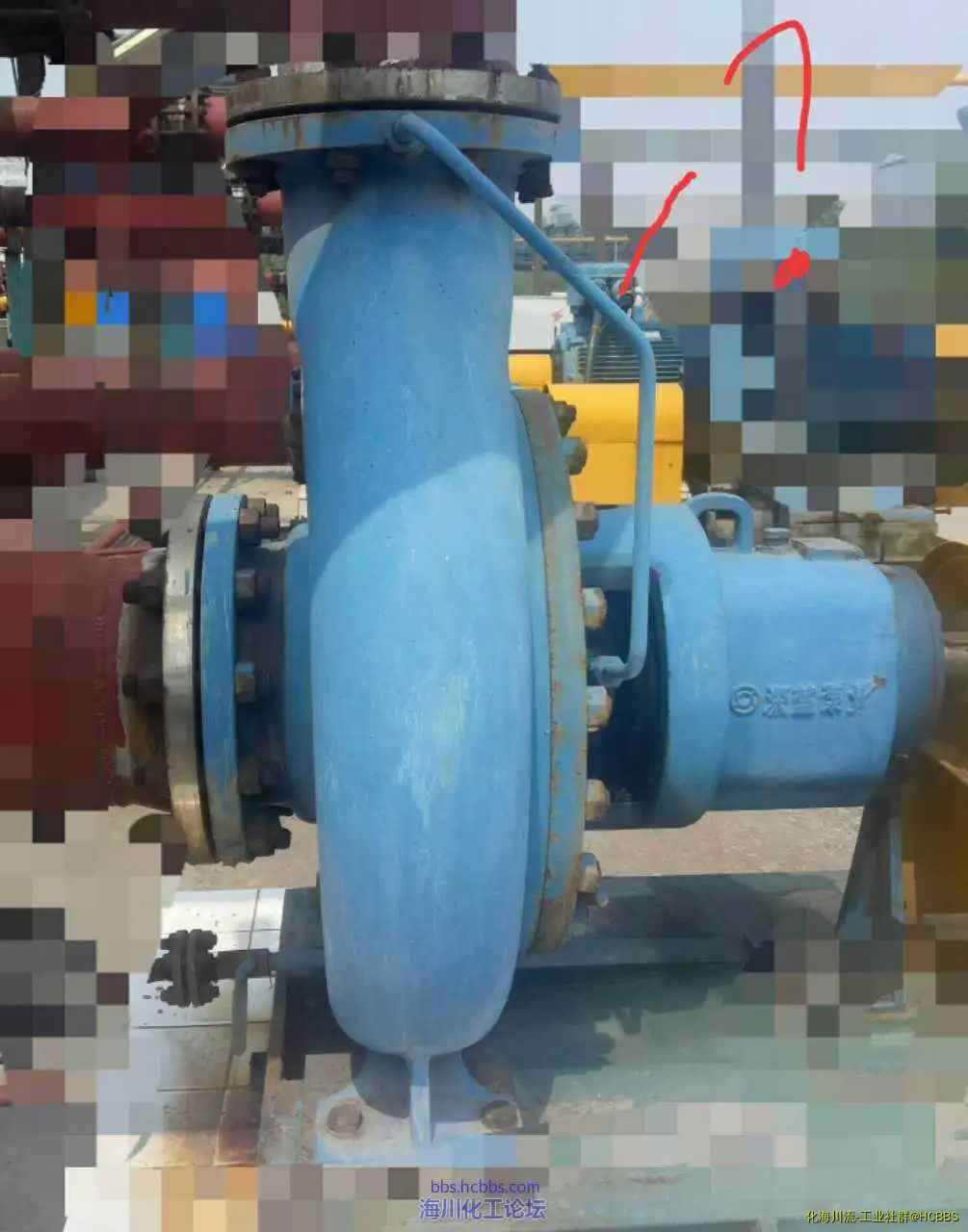

[讨论] 离心泵上面的这个管线是什么作用?

平衡管,灌泵时候用的吧?

机械密封冲洗线路

机械密封自冲洗线
发表于 2017-4-12 19:49:11
没有限流孔板????  详情 回复 发表于 2017-4-12 22:31

前两天不有人发过类似的贴了,比这复杂多了,你这是最简单的一种,用泵出口液冲洗冷却机封用的。

没有限流孔板????

PLan11冲洗方案的密封冲洗线。

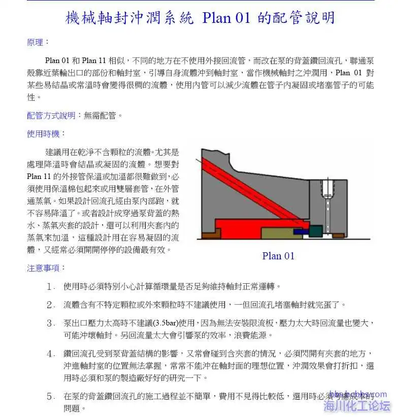

机械轴封冲洗中的一种,最简单的:PLAN01。
发表于 2017-4-13 08:11:16

泵的自密封管线。机械密封的一种形式。
