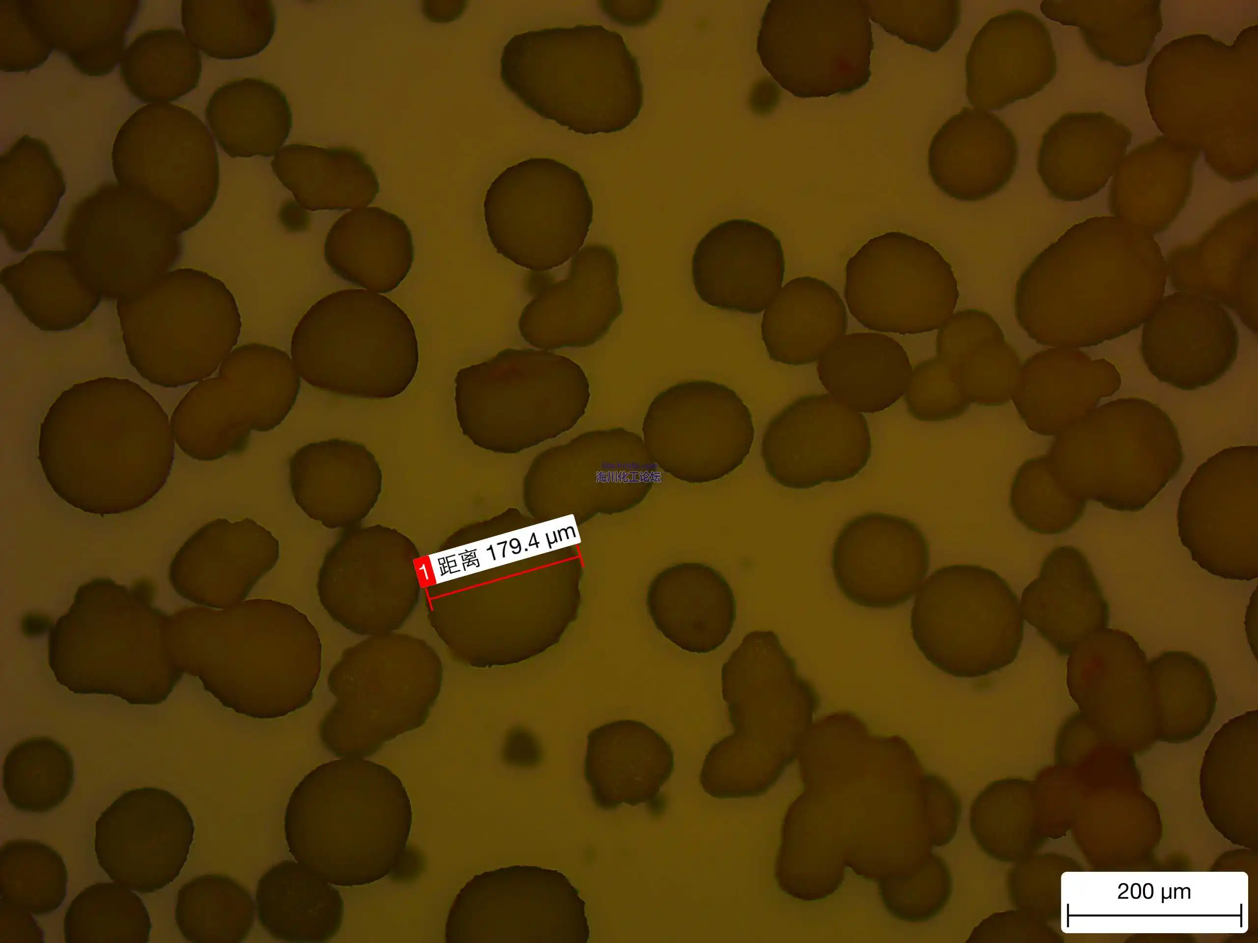

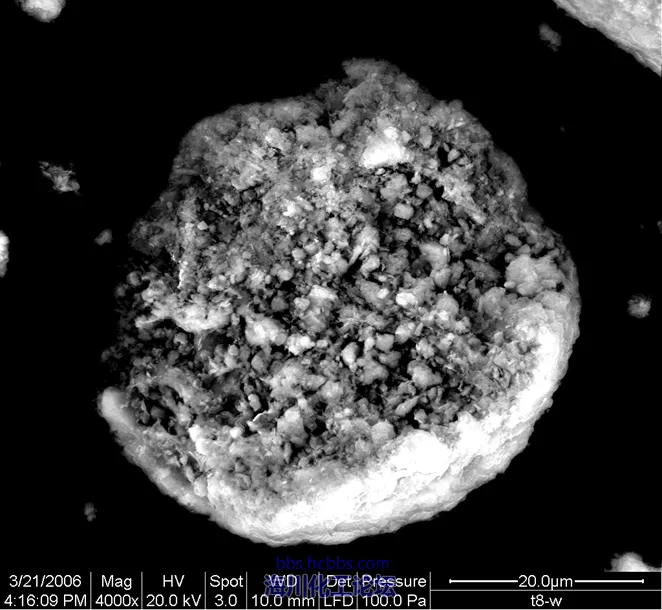

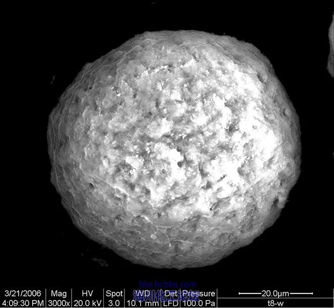

电镜下拍到的催化裂化催化剂形态

如果有兴趣的可以打开看看 我们互相讨论一下  发表于 2017-4-11 18:50

武汉周复昌教授在这方面是专家。通过电子显微镜分析工况、指导生产。

这个资料很棒,关键是能够我们从这写图中看出什么,得到什么结论啊

判断催化剂磨损跑损的原因

我也分享一下催化剂的电镜资料

前几天参加一个培训班时,有一位专家就曾讲过利用电镜观测催化剂的形状,颜色来判断装置生产状况,很是开阔眼界.
