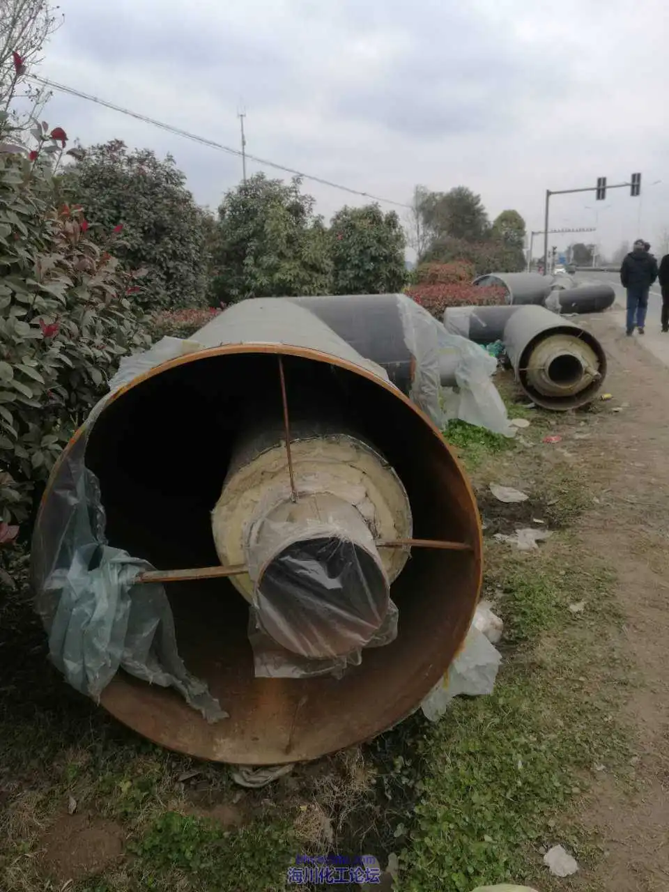

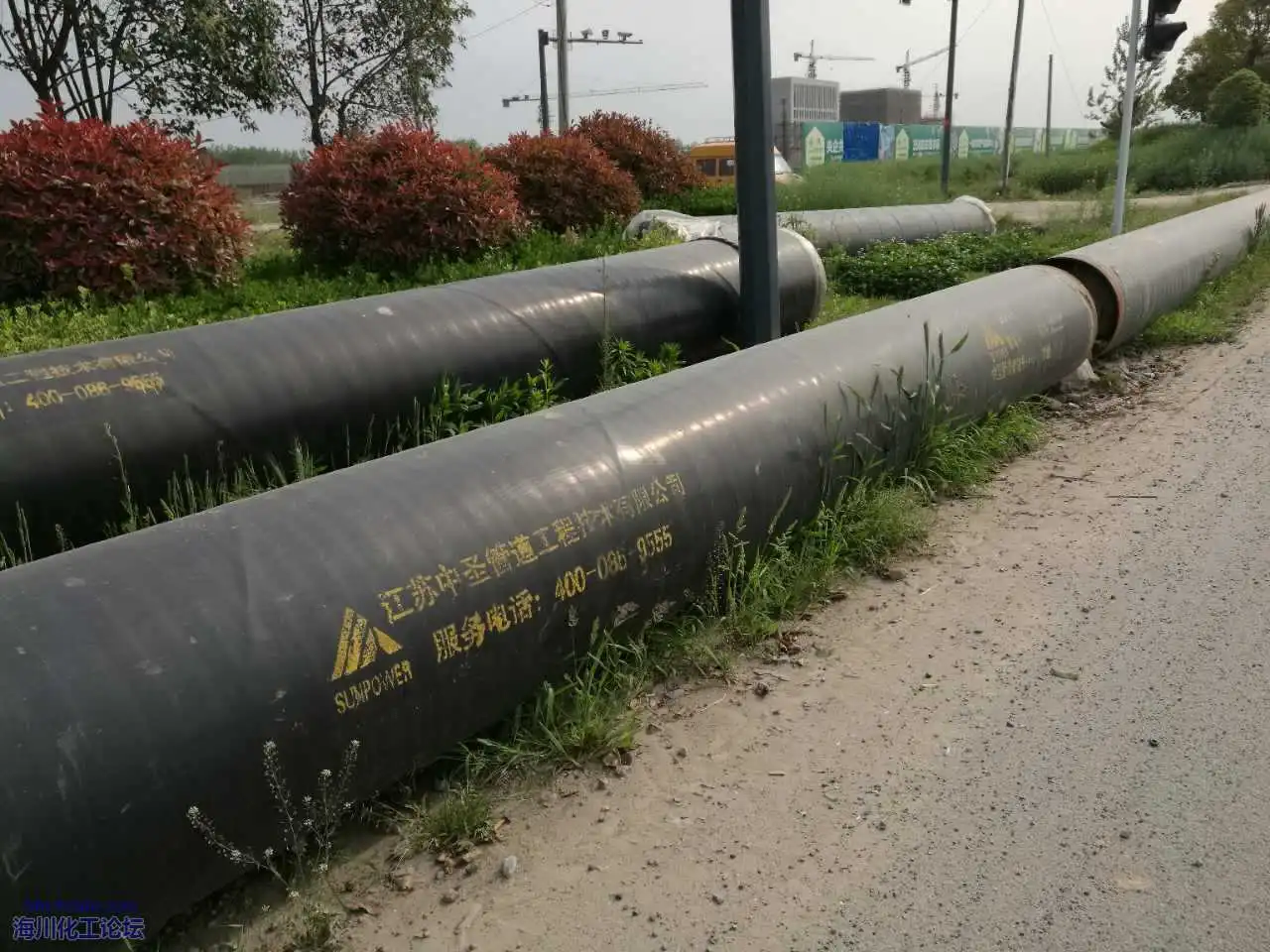

低压蒸汽管道埋地的情况还比较多,如:景观大道一侧、过路、过厂大门。一般采用钢套钢直埋管道。
发表于 2017-4-12 14:04:16

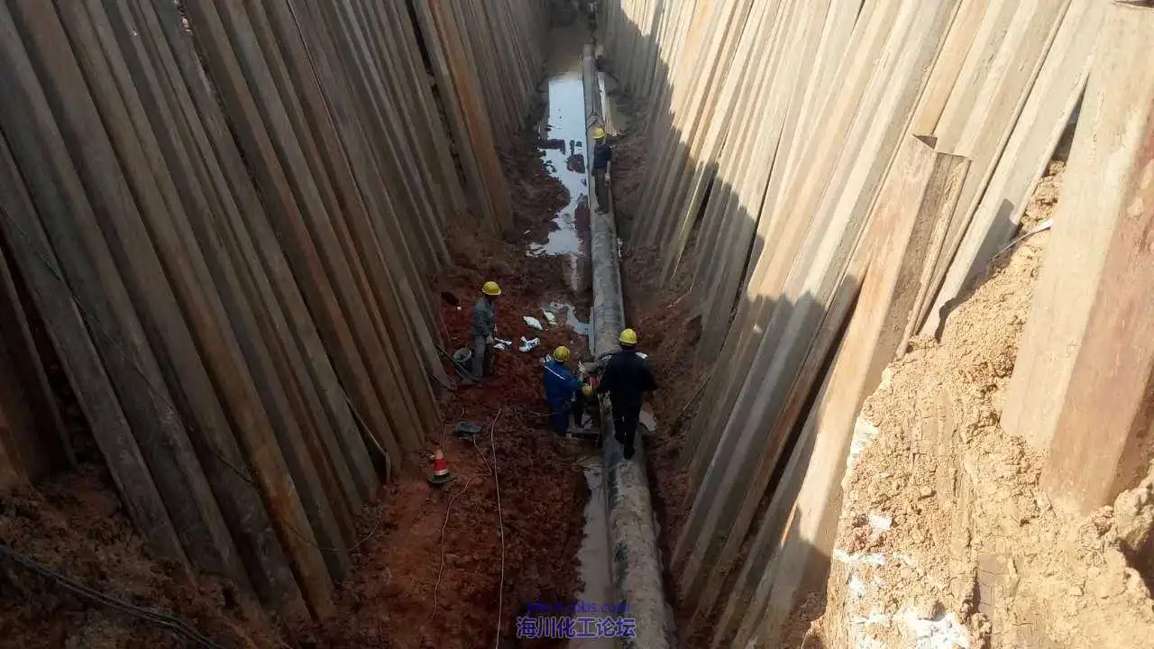

生活开了个玩笑 发表于 2017-4-14 08:46
出厂都做过检测的,有合格证,这个不用担心。
主要的问题在于现场焊接,特别是补口。
正常情况下是在地 ...
这段埋深约7米,可以想像如果投用后需要检修或者有泄漏,抢修工程巨大,不可想像。
蒸汽管为毛要埋这么深?
原因此段联接一段穿越公路的顶管,0米~-5米剖面已经被自来水管、污水管、220KV线路和军用光缆等占据。
发表于 2017-4-15 19:00:58

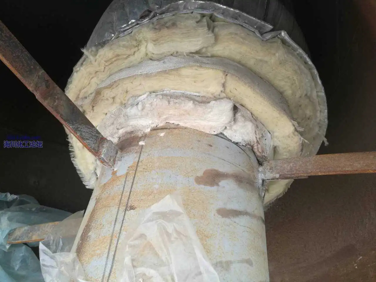

鉴于考虑运行后检修困难,所以,严格把控承包商的安装质量。
在地面预制好,内管水压9.8mpa,外管气压1mpa,合格之后才允许埋下去。打压中确有发现几节管道因支架焊接电流过大,造成管壁烧穿的质量缺陷。

在路边看到的埋地管道。
发表于 2017-4-21 11:03:28
