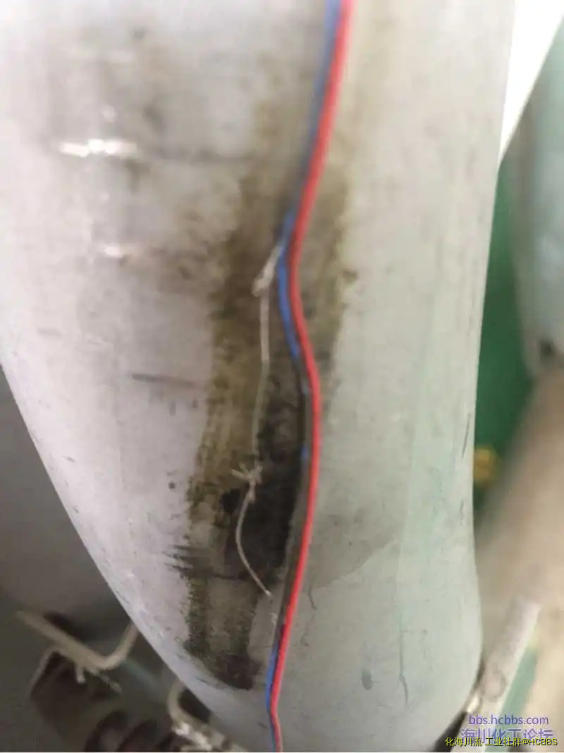

        高准质量流量计出现这种情况是不是要找爱默生给个说法呢?
如图所示,不能正常工作的产品,DdN80变径DN100,找人沿原焊接焊缝切开,发现内部导线出现问题如图,压线的胶带没有彻底将线压紧,长时间的震动将线磨损磨断,致使传感器不能正常工作。
很难说这个胶带是长时间工作松了,还是当时工厂里的工人粗心或者大意导致,但是这就是根本问题所在,后续工作有图有真相。

你自行切开,厂家能承认吗?

你有那个prolink软件吗

没碰到过这种情况,切开的时候有录像吗?和厂家沟通的时候得注意一下。

自行切开,厂家怎么会认可呢

你们领导好有魄力 敢自行切开

这种情况建议应该返厂做检测,工厂分析判断故障原因如果属于产品质量问题会给予处理。
