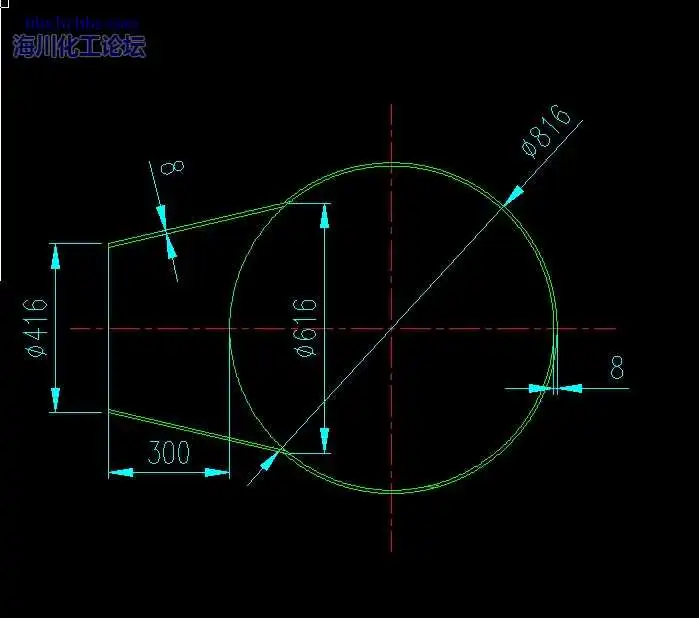

[求助] 请问圆形筒体大开孔焊接锥形壳体补强如何计算?
1.1K |2
beninVIP会员 VIP会员 | 显示全部楼层 |阅读模式       最后访问IP江苏省
RT!是否不能计算,要加短节过度?设计压力0.4MPa,设计温度100℃

wjian17VIP会员 VIP会员 | 显示全部楼层       最后访问IP山东省
sw6是不能计算的。可以试试PV.
发表于 2017-4-10 12:17:01
建议更改结构
