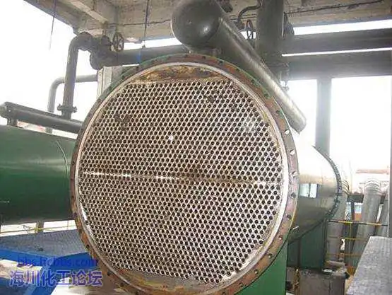

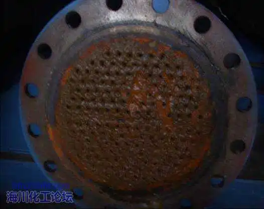

高压静电处理循环水是近十年发明的技术,水作为牺生阳极,对冷凝器进行除垢、阻垢、镀膜,高压又有对水体杀菌杀藻作用,完全代替加药处理。由于不另外加入化学药剂,排污**减少。经过高压静电处理的循环水浊度非常低,能见度可度7米深,水体非常漂亮。经过一百多家化工发电企业使用证明,所有的运行和设备投资总费用只有加药处理费用的五份之一左右,而且不排污水,不加药,非常环保
发表于 2017-4-6 13:29:17
处理前冷凝器管板
处理前冷凝器管板
处理冷凝器管板
处理冷凝器管板

ww66899楼主 VIP会员 VIP会员 | 显示全部楼层       最后访问IP浙江省
XIAOXINZI19 发表于 2017-4-6 15:59
可以放同一台设备的处理前、处理后的对比图片吗?另外,这个技术是处理的“水”呢还是处理的“设备”?
前面的管板图就是同一个设备的对比图片,冷凝器管板
发表于 2017-4-6 16:20:14
设备图片确定是同一台设备?
