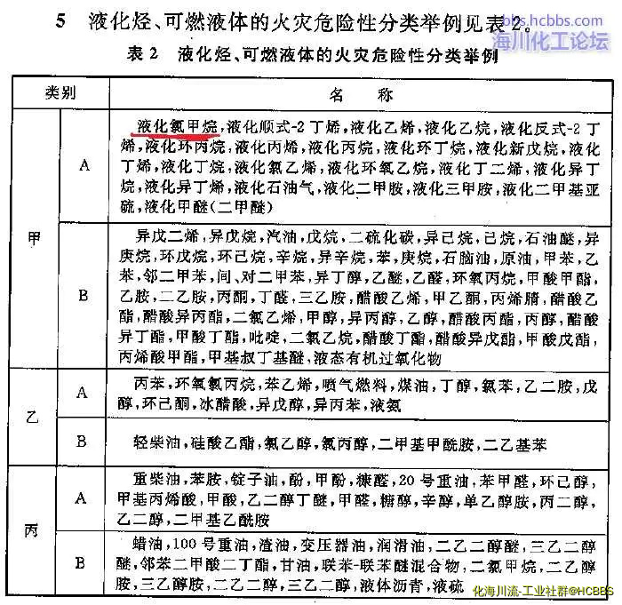

juniger | 显示全部楼层 |阅读模式       最后访问IP安徽省
实习版(海友)  |  头衔:  TA未设置
就是不能发生氧化还原反应?
会高温热解吧?

虽然我没太搞明白楼主要表达什么意思
但是我感觉不太正确呢
这个是从石化规的附注里找到的,好像这个二氯甲烷是甲A类的
发表于 2017-4-1 15:50:52
氯甲烷是“易燃烧、易爆炸、高度危害”。 不是同一种物质啊。  详情 回复 发表于 2017-4-1 17:27
不是吧。 这是百度百科的解释“是不可燃低沸点溶剂,常用来代替易燃的石油醚、乙醚等。”  详情 回复 发表于 2017-4-1 17:26
goldliyang + 3 氯甲烷和二氯甲烷是不一样的

EdwardLau 发表于 2017-4-1 15:50
虽然我没太搞明白楼主要表达什么意思
但是我感觉不太正确呢
不是吧。
发表于 2017-4-1 17:26:36
juniger楼主 | 显示全部楼层       最后访问IP安徽省
实习版(海友)  |  头衔:  TA未设置
虽然我没太搞明白楼主要表达什么意思
但是我感觉不太正确呢
氯甲烷是“易燃烧、易爆炸、高度危害”。
不是同一种物质啊。
