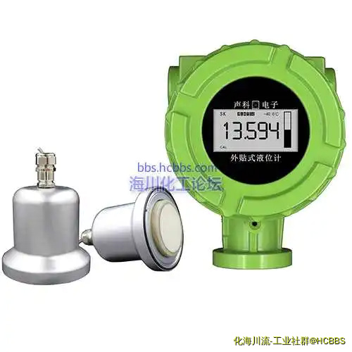

    液氨储罐除了常见的球罐以外,卧罐在化工现场也可以见到,下图就是外测液位计在液氨卧罐的安装方式。
液氨卧罐液位计
液氨卧罐液位计
     需要注意的是:在某些现场卧罐中液氨的液位不能超过卧罐量程的一半,此时侧面的校准探头是无法正常校准的,此时的外测液位计会自动启用,温度校准的方式保证外测液位计的测量精度。
以上描述,理解不了,是液位不能超过这个上侧探头?还是液位不能低于这个上侧探头??
如此的限制条件,你感觉现场能够推广应用么?为什么这个上侧探头不能装在卧罐顶部??
温度校准的方式保证外侧液位计的测量精度??是什么温度校准?环境对其有无影响??
此外问一下,如果管壁出现腐蚀变薄或者坑洼不平,或者介质脏污附着造成管壁变厚,这个液位计是否还能正常使用?液位计能否检测到这个管壁壁厚的变化??
测量探头安装在卧罐的底部,怎样保证卧罐内介质的脏污附着对测量的影响,怎样保证介质中含有杂质、水分对测量的影响??

顶装超声波液位计需要在顶部开孔,介质上部有雾化现象,容易对它产生影响。罐底的外测液位计使用的声呐波与超声波还是不一样的,频率要高很多。而且安装不需要开孔,不需要停工,不动火。

这个用的是声呐波测距原理,跟雷达完全不一样!安装方式也不一样。

2、底部的测量探头发射和接收声呐波。H=V*T*α/2 其中H:被测液位高度 v:声呐波从发射到返回所用的时间 t:声呐波在液体中传播的速度 α:修正系数 这里面的声呐波的实时声速就通过储罐直径计算出来。如果液位计低于储罐的一半,实时声速是无法知道的,就需要采用管道校准,或温度校准来确保最后的测量精度。常见的介质液氨,液化气都是受温度影响密度变化比较大的。如果侧面校准探头无法校准,温度校准也是很精确的。这个在现场已经做过实验了。
3、实际运行中,料液的位置,用户肯定预估的,空罐返回的声波和有液返回的声波肯定是不一样的。所以也不难,外测液位开关用的就是这种原理、
4、这个校准探头怎么工作就看技术人员根据现场工况怎么设置了,如果进液出液比较频繁,肯定设置的工作频率就高一点。欢迎了解。

频率低于20Hz的声波称为次声波;频率20Hz~20kHz的声波称为可闻声;频率20kHz~1GHz的声波称为超声波;频率大于1GHz的声波称为特超声或微波超声。市面上的液位计就在40kHz~70kHz,所以当然是超声波啦。我说的这种液位计频率在70kHz~300kHz之间。

市面上所谓的超声波液位计是超声波,原理:是依据超声波脉冲的时域回波原理,液位计的超声波传感器发出超声波脉冲,超声波穿过罐底后在液体中传播,到达液体与气体的界面后,被反射再次回到探测器。通过计算时差与超声波在液体中的传播速度,从而得到液体的高度。外测液位计的这种测量方法真正实现了“穿墙而入"的非侵入式测量,用外测液位计测量无需在容器上开孔,对于高压、强腐蚀,有毒有害工况尤其适合
