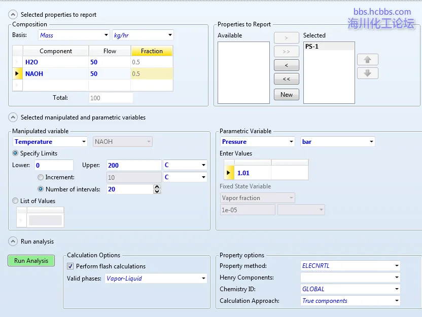

不知道自己模拟的对不对,对于下图中 H2O和NAOH的分别是50kg/h不是很懂,请问大家有知道的吗?

这是别人帮我做的,这里面的变量是温度,我想如果我想让变量是NAOH的溶度,应该怎么做呢?
之前我把变量是温度那里改成NAOH的溶度,浓度由0.2~0.8,那最上面的那个图里两种物质分别为50kg/h代表啥又不懂了
发表于 2017-3-30 17:18:23
指的是流量,每小时50kg输入  详情 回复 发表于 2017-4-20 11:16
要对应起来的,你开始填的是绝对流量,那么敏感性分析里变化的也应该是绝对流量,你要从20-80%,可以稍微转换下,水50kg/h不变的话,20%就是12.5kg/的NAOH,80%的话就是200kg/h,那你变量需选择NAOH的绝对流量,变化  详情 回复 发表于 2017-3-31 08:51

要对应起来的,你开始填的是绝对流量,那么敏感性分析里变化的也应该是绝对流量,你要从20-80%,可以稍微转换下,水50kg/h不变的话,20%就是12.5kg/的NAOH,80%的话就是200kg/h,那你变量需选择NAOH的绝对流量,变化范围是12.5`200kg

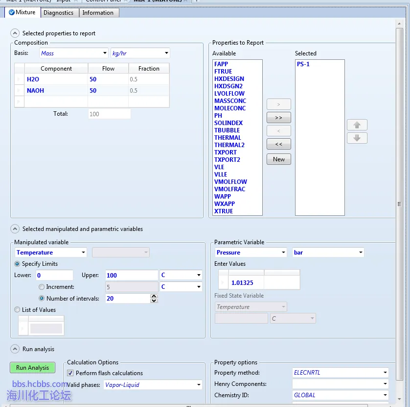

谢谢您啊,还请您帮我看下,下面第一张图是按您的说法做的,这个可以么?第二张图是我想让温度是变量,那水是50%,NAOH也是50%,可以理解为这是质量分数为50%的NAOH溶液的物性嘛,如果改成水是40%,NAOH是60%呢。  详情 回复 发表于 2017-3-31 09:18

你说的对的,要改份率那就直接在输入物流里改
