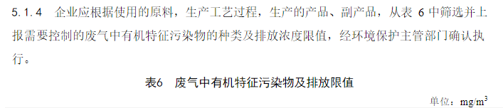

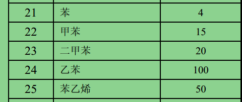

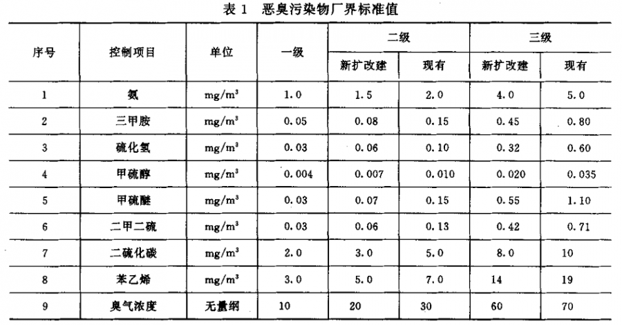

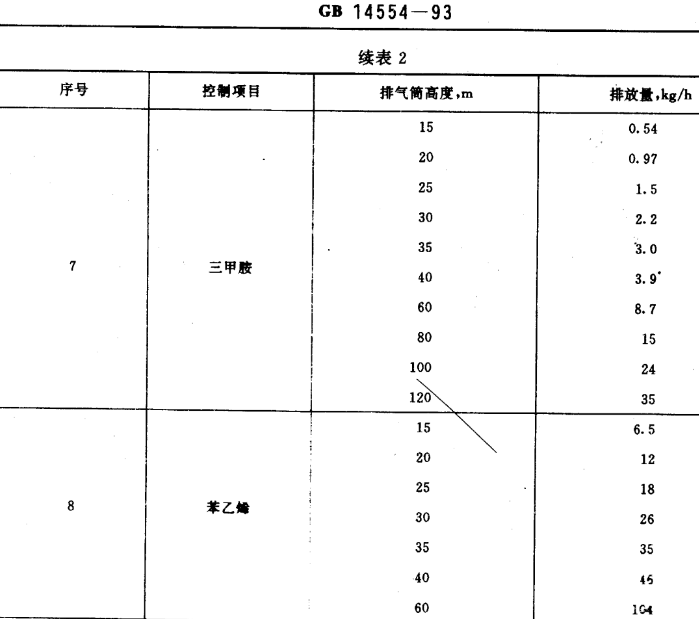

GB 14554-93 《恶臭污染物排放标准》和 GB 31571-2015 《石油化学工业污染物排放标准》,2个标准值差距迥异!
我怀疑制定GB 31571-2015 《石油化学工业污染物排放标准》的,到底知不知道苯乙烯是恶臭物质?!
见图。

hxlhbVIP会员 永久VIP | 显示全部楼层       最后访问IP黑龙江省
而且GB 14554-93说的是厂界排放标准值,GB 31571-2015说的是车间或生产设施排气筒排放口限定值。这两者之间相差很大的。

cavendishhandsVIP会员 VIP会员 | 显示全部楼层       最后访问IP安徽省
门外汉谈点看法,个人认为这两个标准并不矛盾,首先GB14554-93中关于苯乙烯排放标准是两个值,一个是恶臭污染物厂界标准值(楼主贴出的部分),另一个是恶臭污染物排放标准值,简单来说第一个是在厂界边的测量值,第二个是在烟囱口的测量值,是两种不同的检测标准。而GB31571-2015中关于苯乙烯排放标准指的是废气中有机特征污染物及排放限值(楼主贴出的另一部分),这是是什么意思呢?这个指的是在烟囱口的排放标准,所以,GB14554-93根据烟囱高度规定不同的排放标准在GB31571-2015中变成了不论烟囱多高排放标准都统一的情况。

juniger楼主 | 显示全部楼层       最后访问IP安徽省
实习版(海友)  |  头衔:  TA未设置
cavendishhands 发表于 2017-3-30 09:39
门外汉谈点看法,个人认为这两个标准并不矛盾,首先GB14554-93中关于苯乙烯排放标准是两个值,一个是恶臭污 ...
你说的还是有些道理的。
但是,请注意,环保标准对废气污染物的排放指标控制有两个,一个是排放浓度(mg/m3),另一个是排放速率(kg/h),两个都达标,才算是达标。
GB 31571-2015只给出了排放浓度,本身就是不专业的做法。
GB 14554-93给出两个指标才是专业的做法。
juniger 发表于 2017-3-30 09:55
你说的还是有些道理的。
但是,请注意,环保标准对废气污染物的排放指标控制有两个,一个是排放浓度(mg ...
实际上应该是一回事,烟气流量X排放浓度=排放速率
实习版(海友)  |  头衔:  TA未设置
一看就是外行。
控制两个指标,是为了防止作假。
废气中可以灌点空气进去,这样浓度就低了。但是速率却没有变。
