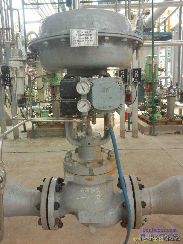

请教各位大神,这种控制阀安装方向跟普通截止阀不一样吗?不是下进上出?

一般阀体都有箭头标志。

看阀体上箭头  高压的 不易关死的 会采用高进低出

一般是下进上出,有时高压管线也会反过来用。

一般低进高出

看阀体上的箭头标识,没有可以查看一下说明书或像厂家询问。

一般是低进高出,不过为了密封性,也有要求反装的~~

就是截止阀吗,一般要求是下进上出的,很少的情况会特别要求反向安装,就是不知道反向安装时,阀门内部结构是否需要变化

这个阀体上都有箭头标识,同时一般液体介质下进上出,一般气是相反的安装时

这种阀门要看阀体的箭头指示方向,不能仅仅依据低进高出或者是高进低出。而是会根据工艺需要来选择阀门的类型。有些是单阀座也有双阀座的,要根据泄漏量和前后压差等来选型。

对于DN250以下的是低进高出,DN250以上的考虑到开关的力,为高进低出

还是不太明白,有说根据压力,也有根据气液状态,还有根据管径的,这是个凝液出装置的控制阀,出口压力估计应该在1.0MPa
