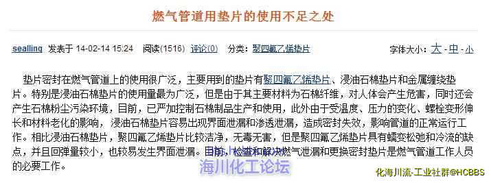

气柜放散阀垫片是什么材质的,哪里可以买到。急急急

石棉垫应该可以用吧

不知道能行不能行,以前我看像泡沫的。  详情 回复 发表于 2017-3-19 10:13

不知道能行不能行,以前我看像泡沫的。
