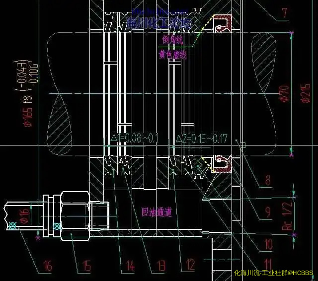

1、两个缸刮油器结构相同,活塞杆都为新件,摩擦面没缺陷。
2、刮油环的轴向间隙相同,回油通道无堵塞。
问题:一个缸效果好,另一个缸刮油环漏油大。
措施1、调整十字头径向间隙,使两侧缸活塞杆跳动量相同,但效果没改善。
措施2、拿掉序号9骨架油封;同时在油封盒的底部车倒角(见右上虚线及文字说明);最后调整刮油环与活塞杆的垂直度。
            经过措施2后,漏油大的一侧明显无漏油,比另一侧的效果更好!
分析原因:我认为主要原因是刮油环与活塞杆的不垂直导致,与骨架油封和倒角没多大关系。
                 但老师傅认为主要原因是骨架油封带油,车倒角后使漏油顺着倒角顺利滑落。
可是我就是不明白,既然刮油环漏油,那活塞杆上就有油,那么有没有油封和倒角都不会影响刮油才是???
请教各位,油封和倒角在上图的结构中到底有没有用处?
为了验证油封的作用,又把油封放回去,试机半个小时结果同样不漏油。
但因为配用的油封已破坏,一时找不到相同的尺寸。所以用了外径加大,高度加厚的油封!不知道是否对结构有影响?

刮油环在下面与活塞杆研磨时,一定不要有轴向通道,那样会漏油。

您发的图纸我研究了半天,总感觉怪怪的,来油方向我都没敢确定,如果是左侧来油,右侧的骨架密封除了存油以外没有其他用处了,如果是右侧来油,那刮油环的刃口方向就画错了,背对来油方向了。我觉得这个刮油器部件的设计存在很大的问题。

应该是刮油环与活塞杆接触不良,检查刮油环是否有毛刺,与活塞杆是否接触良好,轴向间隙是否过大,测量一下同轴度

刮油环和活塞杆的垂直度怎么调整?

刮油环前面阻油环有什么用,开口么?

阻挡来油  十字头甩出的有量很大的 单靠刮油环效果不好,所以需要挡油盘和阻油环来配合刮油  阻油环和切向环结构一样

那这个刮油槽间隙有要求么?几次刮油效果不好,考虑把间隙弄小点,看看效果

有要求的,一般是5~10道左右,轴向间隙的话不要太小,太小的话环的膨胀会把间隙胀死,而且刮油效果和轴向间隙的关系不是很大,除非是轴向间隙特别特别大或特别特别小
