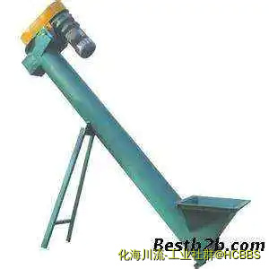

如题,都折腾了1个月了,设备是买的一个小农机厂的。拆了也看不出什么毛病。就是不上料,减速机和电机走正常。就是进口的螺旋有点变形。大侠们分析一下都有那些情况可能引起不上料或上料很慢。谢谢了

转反了?

转反了,或者是螺旋的叶片角度偏离或变形了

确定没有反转,这是最基本的,开始能上料,上一半就上不动了。  详情 回复 发表于 2017-3-17 08:27

检查下叶片吧

按设备要求标准上料,不要盲目的啥活儿都能干,这个不可取,最好咨询厂家并进行指导。这个没啥科技含量的。绞肉机的工作原理。

可能是 反转 螺旋轴和筒壁间隙不规格 偏心

如果没有反转 那一般是偏心了  偏心的原因很多 大部分是更换过皮带  太紧了 把机器拉偏心了 还有是顶端出料口轴承  是不是松了 坏了

螺杆与筒壁间隙过大

螺旋输送有两个方面的影响。1、叶片和壳体的间隙,间隙大的,物料容易往下泄漏,导致螺旋中段积料卡死。2、叶片角度,可以适当将叶片的角度往输送方向靠。这点是经验。
