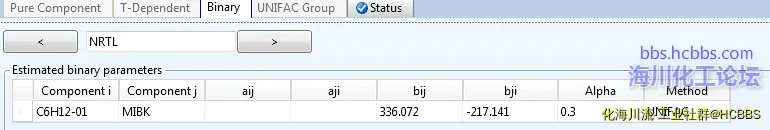

童鞋们,三组元ABC进料,选用NRTL物性方程,按理说是不是应该有三组二元交互参数AB/AC/BC?为什么我的只有两组?这样继续模拟下去,最后是不是会影响水力学数据?

按理是有3组的,可能其中一组没有把,最好上文件

数据库恰好没有数据。

水力学不能算,说明缺少传递性质。

缺少二元数据,aspen应该会默认理想体系,和水力学没关系,能算的  详情 回复 发表于 2017-3-16 09:29
发表于 2017-3-16 09:29:52
默认为理想物系的话,会给计算塔板数,进料板,热负荷之类的参数带来多大的影响呢?比如我现在ABC 三个物质,AB与AC的交互参数都有,但是BC的没有,如果我做实验来拟合补上BC的二元交互参数的话,是只需要做BC两种物  详情 回复 发表于 2017-3-17 09:50

影响可说不好啊,这得看实际溶液体系啊,像苯-甲苯体系基本可看作理想体系,如果你能做实验,当然测3组数据最好了,还可以验证下!

是正丁醇,乙酸丁酯,MIBK三个物质,选用NRTL物性方程,现在是乙酸丁酯和MIBK的交互参数缺失,这两个物质能作为理想物系看待吗 ?  详情 回复 发表于 2017-3-17 11:37

我现在是没有条件做实验。。

那就用unifac估算,aspen的估算还算靠谱

为什么用这个unifac物性方程啊,,有什么选择规则吗?

这个我就是选择的NRTL物性方程,这三种物质形成了两个二元共沸物哈。

点估算,把要要估算的参数输入进去
发表于 2017-3-20 09:32:14
没太懂。你这个数据是用的NRTL物性方程算出来的吗?还是用的unifac?也就是说我可以单独用unifac来估算C6H12-01和MIBK的二元交互参数,然后再把这个参数值加到NRTL里面去么?为什么这样做呢?有什么依据吗?去过就用  详情 回复 发表于 2017-3-20 20:54

没太懂。你这个数据是用的NRTL物性方程算出来的吗?还是用的unifac?也就是说我可以单独用unifac来估算C6H12-01和MIBK的二元交互参数,然后再把这个参数值加到NRTL里面去么?为什么这样做呢?有什么依据吗?去过就用NRTL可以吗?
发表于 2017-3-20 20:54:01
你不是说缺失某两个组分的NRTL二元交互系数么,这个就是用UNIFAC方面估算的NRTL数据  详情 回复 发表于 2017-3-21 10:00
