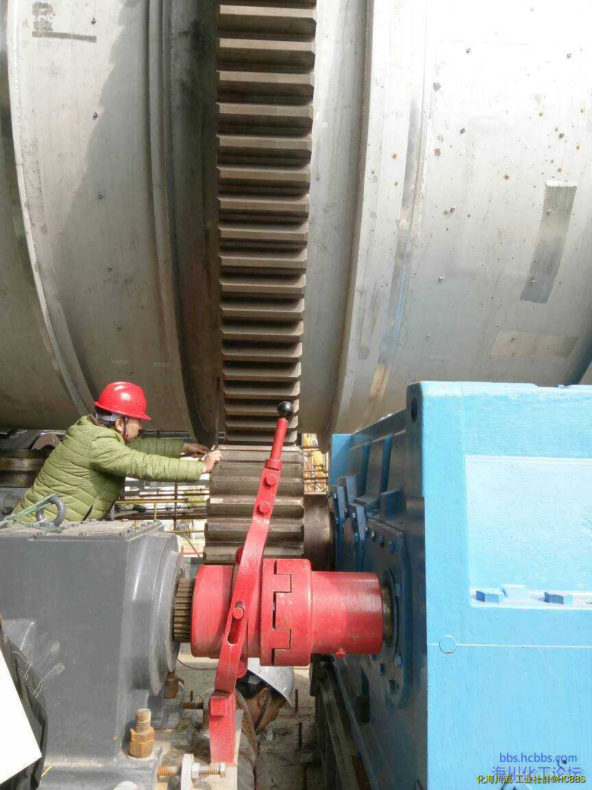

如图,齿轮传动,主动轮和从动轮,工作啮合在什么位置位置好,为什么?

分度圆上最好

分度圆不重合,不是顶齿根就是间隙过大

一对齿轮正确啮合的条件是两齿轮的模数和压力角分别相等
