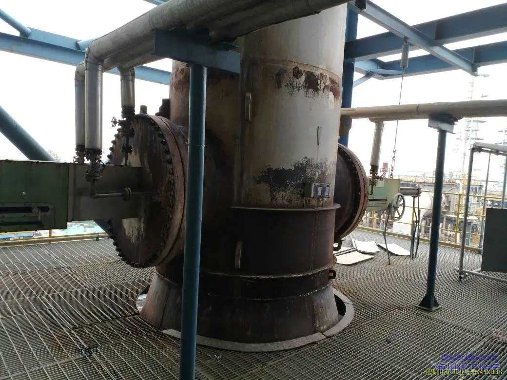

[讨论帖] 催化双动华阀处衬里经常被吹掉,打补丁是长事,谁有更好的办法?

简介--把周围的衬里全部砸掉,重新进行浇筑 减少从此处经过的烟气量-登录查看全文

简介--烘衬里阶段,双动滑阀后是死区,烘不好。再加上阀后烟气有涡流扰动,掉衬里很常见。所以衬里烘好,问题就解决了。 有个想法,不知道能不能行得通。烘衬里时,用双动滑阀控制再生压力,阀后烘不好,想法就是用烟道上 ...-登录查看全文

简介--也可以在双动滑阀的外壁再加一层盒子,里面灌满衬里料,很经用。-登录查看全文

简介--降温蒸汽量一定要控制好,孔板要经常检查,蒸汽不通或者过量都会加大冲刷,适量的蒸汽可以改善闸阀内的涡流冲刷。-登录查看全文
