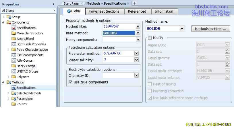

Aspen模拟无机反应问题,模块选哪个反应器吗,目前的模型是进料和曝气从反应器底部进入,添加固体催化剂,进行催化氧化,进料组成,O2,NaSCN,Na2S,Na2S2O3,H2O,NaOH,NaCN,用什么物性方法,用哪个反应器模块?请高手指点!

启动软件后,请选用固体模板试一试!

固体模板在哪,我现在用的是Aspen 9.0。之前没有用过。无机反应可以用Aspen进行模拟吗?

启动软件,点击New,选择Solids,即为固体模板.

谢谢你的指点。其实,进料是水溶液,催化剂是固体,反应器底部曝气,可以选用电解质的方法吗?

可以,没问题!关键是不是离子反应,水溶液不一是电解质……。

里面氧气参加反应,更不好界定,好纠结。运行时,出现警告,没有二元交互作用。

化学反应不需要二元交互参数。

谢谢!化学反应还有其他的方法模拟吗?是否适合用Aspen进行模拟。

任何一种化工模拟软件都可以模拟化学反应,一般分为三大类:一类生产能力类,不考虑热力学可能性,也不考虑动力学可行性,只考虑化学计量系数配平和给定关键组分的转化率;一类化学平衡类,达到平衡时程度……;还有一类动力学类,单位时间单位空间,也就是反应停留时间和反应所需要的体积,须要指定浓度基准和速率基准以及指前因子活化能……。
