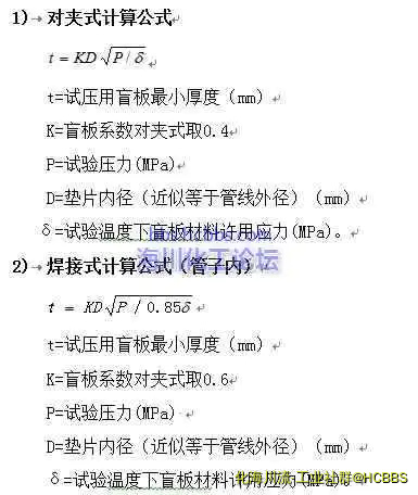

管道试压,临时盲板厚度如何确定?
查过一些资料,但感觉都是来路不明,没有一个统一,比如以下算法:
1.
2.
另外在实际实施过程中,分包单位都是自己估摸着定盲板厚度的,或者查一些表格(来路不明),这样的话感觉很不严谨
大家有没有一个统一的算法或者权威性的规范制定试压盲板的厚度,海友们支个招。

简单、安全、可靠的方法,就是盲板法兰厚度跟阀门法兰的厚度一致就可以。

查了下,有个SH 3525-2011,里面讲的应该是正式盲板的规定,对于试压临时用的盲板,你们都是怎么定的?或者参考什么的?  详情 回复 发表于 2017-3-12 13:00

http://www.wendangxiazai.com/b-998bb85a3b3567ec102d8ac2.html
临时法兰厚度选用表,根据设计压力、管道口径按表选择。给个链接自己查看吧。

参考端法兰厚度选盲板厚度,特大口径要用外加强筋加强,安全是首选

回复下两年前自己写的帖子,现在比较清楚了,这个公式来源于GB150-2011中的5.9节,算的是平盖的厚度公式。两种方式,焊接式和对夹式的两种都有。
