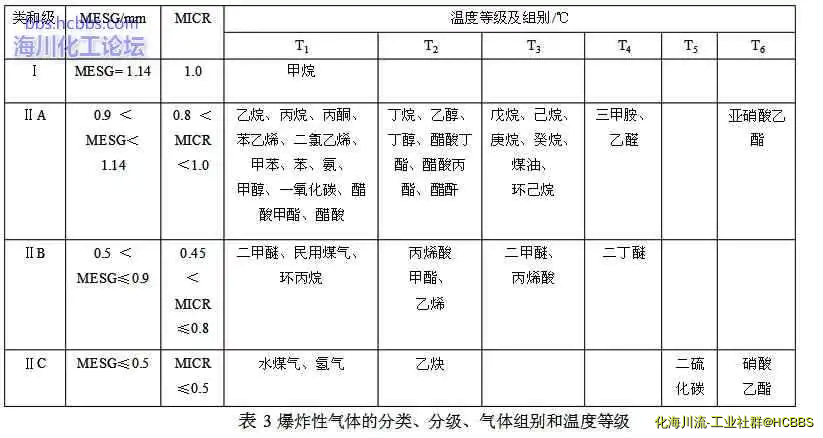

空分装置属于防爆区域吗?
哪些区域属于防爆区域?需要安装可燃气报警仪吗?
谢谢!!
有上表中爆炸性气体存在的场合均属于防爆区域~~

qlmzldx楼主 VIP会员 VIP会员 | 显示全部楼层       最后访问IP辽宁省
主冷液氧里含有微量的乙炔等碳氢化合物,算不算?
发表于 2017-3-9 16:20:19
那只能说需要在设计、制造、运行过程中做到防爆了~~  详情 回复 发表于 2017-3-9 16:33

你说的防爆和正常的爆炸性气体危险区域等级不是一个概念~~
