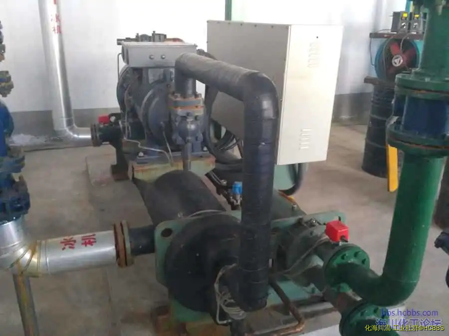

各位海友好,我这有一台亚太的螺杆冰机组有几个问题请教一下大家
1.北方冬季开车时总提示低压保护,启动多次后运行起来就好了。低压保护是保护什么,不懂。
开机前已经预热一天了,用手感温度大概20多。机器累计运行2000小时

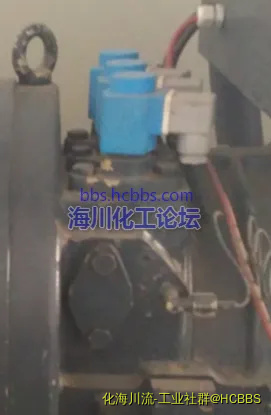

2.我想更好润滑油请问哪里是加润滑油的口,画圈的地方是吗,机器累计运行2000小时,已经安装有3年了,是否需要更好润滑油 KO1}{MUCNN1P1Q8FB9QYM.webp
3.如何更换冷剂,使用手册上只有说更换,没有具体解释怎么换

补图 IMG_20170308_105053.webp IMG_20170308_105122.webp IMG_20170308_105136.webp IMG_20170308_105828.webp KO1}{MUCNN1P1Q8FB9QYM.webp

如果以前一直在这里现在出现低压保护证明是硬件故障造成的,检查温感探头和加热器。2、如果换了地方比如以前在南方现在在北方那肯定要换油的。3、温度加不起来你试试把循环水关了会不会提升。4、换油先取一点风险一下油的粘度是不是要换了再换。5、加油口是不是是那里我没有加过,我们的是+3°换过干燥砖和探头其他没有换过

如果有辅助油泵,手动反转油泵倒吸加油。

好小的机组,你拍的不是加油口,照片拍的不全,这机组换油口应该在压缩机的另一侧
低压保护是机组的自我保护,与你当时的工况有关,可能当时的冷却水温度低等原因
制冷剂一般不需要更换,缺了补加就可以
