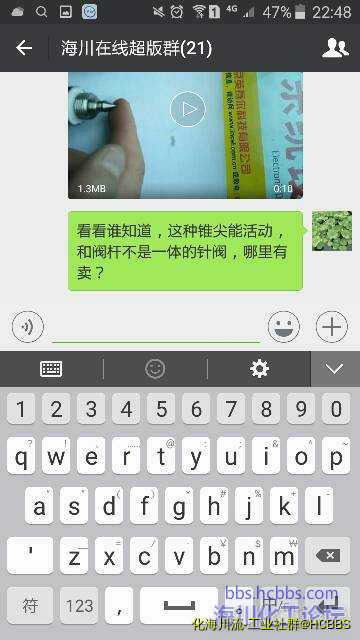

[资源分享] 求助,谁知道这种锥尖活动的针型阀

简介--多谢! 通径5或6mm,直通、角通都有用到,请问问这位朋友,那家有卖这种"浮动阀杆"的针阀,-登录查看全文

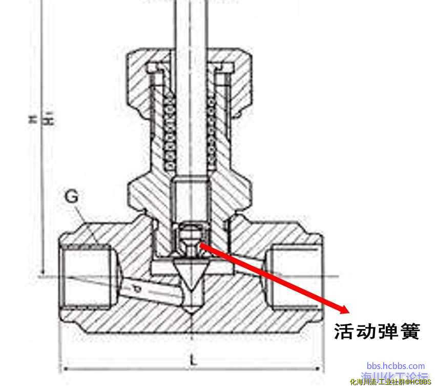

简介--本帖最后由 shiwendong 于 2017-3-6 00:21 编辑 该针型阀,目前只有提供终端使用用户,针型阀的弹力行程特性:  弹簧的弹力有个按比例增大的特性,也就是行程越大弹力也越大.为抵销这种特性,采用了各种辅助行 ...-登录查看全文

乐于助人,谢谢,给予鲜花了 问个问题 这个顶端活动偶什么特殊用途  详情 回复 发表于 2017-3-6 09:08

简介--shiwendong 发表于 2017-3-5 23:35 该针型阀,目前只有提供终端使用用户,针型阀的弹力行程特性:  弹簧的弹力有个按比例增大的特性,也就是 ... 乐于助人,谢谢,给予鲜花了 问个问题 这个顶端活动偶什么特殊用 ...-登录查看全文
发表于 2017-3-6 09:08:45
设计考虑:阀杆锥与阀座密封减少摩擦,延长阀杆锥与阀座密封使用寿命。  详情 回复 发表于 2017-3-6 14:19

简介--用这个有特别要求吗-登录查看全文

简介--这个有安全阀的特性啊  能有开启压力-登录查看全文

简介--沙漠里的游鱼 发表于 2017-3-6 09:08 乐于助人,谢谢,给予鲜花了 问个问题 设计考虑:阀杆锥与阀座密封减少摩擦,延长阀杆锥与阀座密封使用寿命。-登录查看全文

简介--能动,安全阀的结合-登录查看全文
