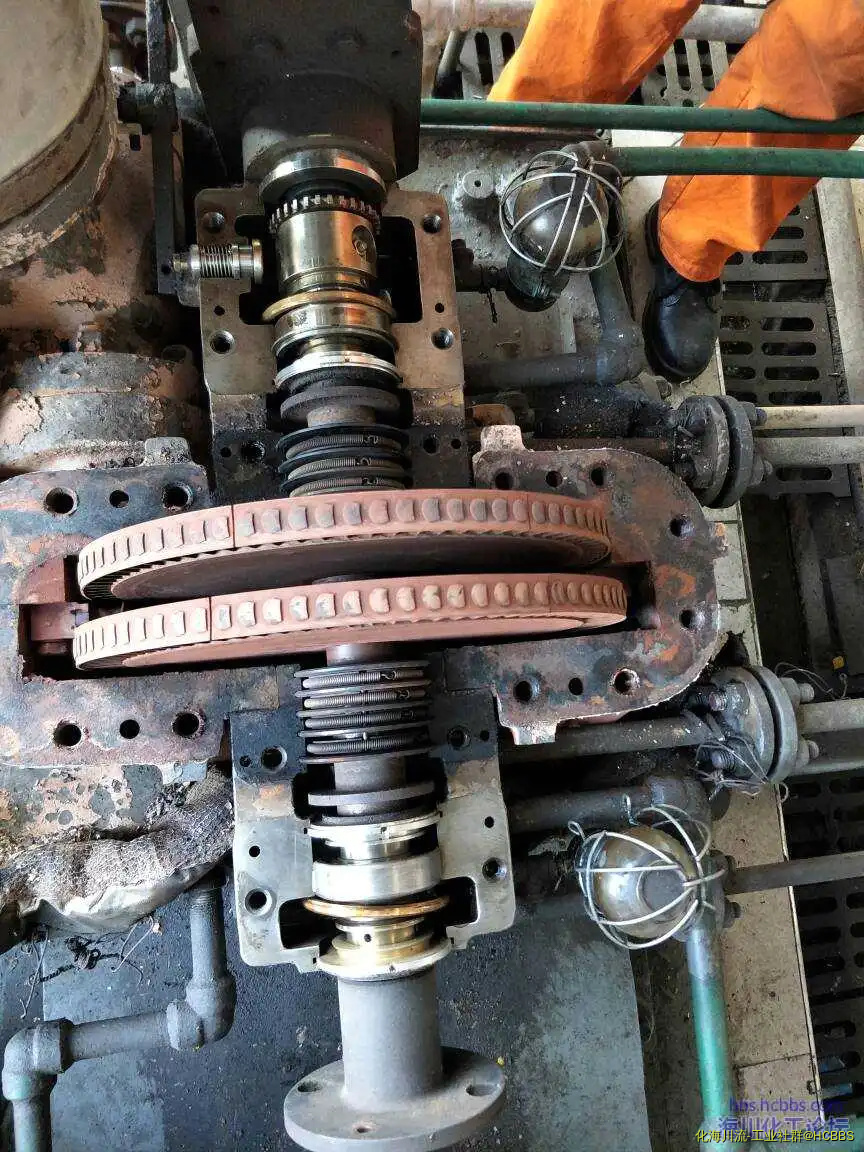

[原创] 今天给它洗了个澡,换了几件衣服,和大家分享下
2K |14
xl19870919VIP会员 VIP会员 | 显示全部楼层 |阅读模式       最后访问IP江西省
小透平,带个油泵

lumiao45VIP会员 永久VIP | 显示全部楼层       最后访问IP上海市
是不是催化烟机主风机下面蒸汽小透平用于带动油泵

xl19870919楼主 VIP会员 VIP会员 | 显示全部楼层       最后访问IP江西省
海川讲师  |  头衔:  TA未设置
楼主呀,蒸汽质量有待于提高的。有结垢现象。
发表于 2017-3-5 07:52:50
442159460 + 10 积极参与
jl_xuVIP会员 VIP会员 | 显示全部楼层       最后访问IP上海市
楼主呀,有结垢现象?应查明原因
jl_xu 发表于 2017-3-5 08:02
楼主呀,有结垢现象?应查明原因
业主的事,我们只能反应下

陈技师VIP会员 VIP会员 | 显示全部楼层       最后访问IP广东省
有结垢现象,注意

454600387VIP会员 VIP会员 | 显示全部楼层       最后访问IP内蒙古自治区
解体看的很直观啊,润滑油直接就进轴承箱了还是连到哪里了?
发表于 2017-3-11 16:03:46
直接加在轴承箱里
发表于 2017-3-11 17:12:58
xl19870919 发表于 2017-3-11 17:12
直接加在轴承箱里
哦,谢谢了
