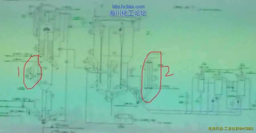

大家好!请问图中的反再系统采用什么布置方式?反应再生各自采用什么工艺呢?
还有红圈中分别表示的是啥?谢谢!

看不清啊,哥妹!
发表于 2017-3-3 11:21:06
您离那个图那么近都看不清楚,我们更看不清楚了。

dtxqdaweiVIP会员 VIP会员 | 显示全部楼层       最后访问IP宁夏回族自治区
好像是MIP形式的

看不清楚,同轴式的吗

MIP,有二反

照片比较模糊,能看个大概
布置 :高低并列       反应:提升管+二反    再生:快速床+湍流床两段再生工艺
红圈:
1、MIP工艺特有的控制阀,用来补充二反催化剂,控制催化剂藏量。
2、外取热器
怎么判断是MIP工艺
两个反应区串联:图中由下到上细+粗+细(小黑头的部分)就是“提升管+二反+提升管出口快分”,图中标记“1”的控制阀是MIP工艺特有的控制阀。

看着像是高低并列的,红圈第一个应该是外取热器,第二个不知道

这应该是高低并列式,红圈2是外取热器!红圈1看不清楚,应该是滑阀

看不清楚,不过再生器的外取热器,就是那个标2的,是下流式外取热器,催化剂自上部进入,底部装有滑阀,由滑阀开度控制催化剂循环量也就控制了取热量。这种外取热形式很好,我觉得比返混式外取热器的取热量容易调节。

请问返混式是说下面的催化剂跑到上面?
发表于 2017-3-8 08:23:41
返混式的就是催化剂进出同一个通道  详情 回复 发表于 2017-3-8 12:05

返混式的就是催化剂进出同一个通道

一看就是MIP,因为我们装置就是用这个。不过MIP滑阀限位在百分之三不动,原有的反应器结构就够用了,产品分布达到预期。
