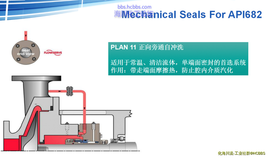

北航的高速泵密封辅助系统是什么形式的,原理是什么,请大神指点,有的外观看不到辅助密封系统,有的多个52

我们有的是52加11有的是13,13是什么鬼,再泵腔内看不到什么结构

管理过这种设备,就是给机械密封增加个外循环冲洗装置,有一个冲洗液罐用于储存冲洗液,冲洗液通常选择危害小、沸点高、可以与输送介质混合的清洁液体;冲洗液罐顶部有加压口,加压介质可以是氮气等稳定气体,压力根据密封腔内的压力设定,略高,可以计算的;然后就是连接到密封腔的管道,一进一出;冲洗液在虹吸作用(机封运转发热)和泵轴旋转的作用下实现在冲洗系统中自身循环,达到润滑、冷却机械密封的目的。

您知道13是什么样的吗,高速泵有的是13形式的

我刚看了一下,是不是这样:以泵送介质作为密封冷却液,从泵腔高压区将介质引入密封腔,冲洗机封后再经过一节流孔板,最后返回泵腔的低压区(泵进口处)。  详情 回复 发表于 2017-3-2 14:08

那不就是11吗,13在高速泵应该看不着,再泵腔里

1、PLAN13用于立式泵,便于排净气体。2、PLAN13适用于高扬程泵,因压差太大,如果采用PLAN11的话节流孔板的孔径会非常小(引入端在泵出口管),极易堵塞造成机封损坏,PLAN13密封系统进出端的压差要小一些(引入端在泵腔内,叶轮后),孔径可以设置的更大,不易堵塞。

跟11有什么区别,而且高速泵13看不着在里面

轻组分怎么会堵腻

我没拆开看过,反正确实不太清楚,而且说11易堵,高速泵都是轻组分不应该堵啊,
