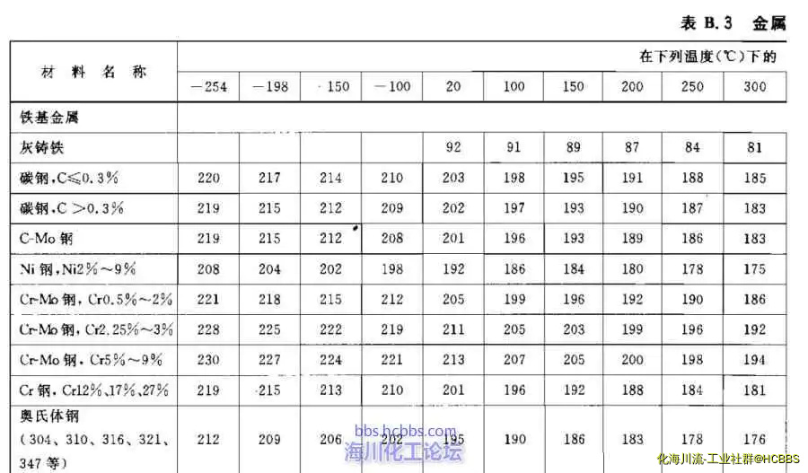

一般管道的设计标准里都会给出的。
1. 弹性模量
GB/T20801.2-2006附录B的表B.3:
GB50316-2000(2008年版)的附录B:
ASME B31.3-2016的附录C:
2. 泊松比
一般所有材料在所有温度下都取0.3。
ASME B31.3-2016的319.3.3条:

找相应材料的规范,这个最官方
