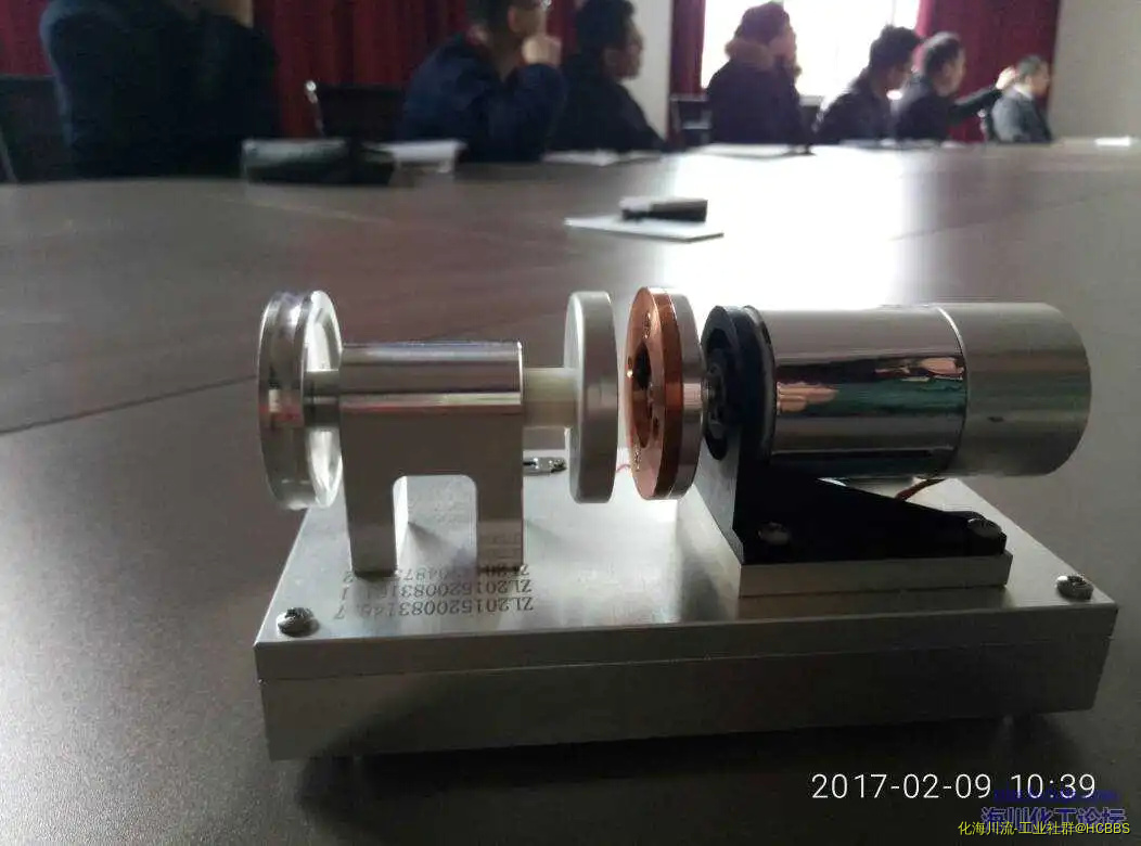

磁力变频调节,如果你是客户你会选择吗?顾虑是什么?

这是一个新的思路,如果价格便宜,不易损坏,应该有市场!

永磁涡流调速与变频调速各有特点,不能说谁代替谁。

1.非直接联接,柔性传动,隔离振动
2.轻载或空载启动,保护电机和负载
3.过载保护,解除后自恢复,保障设备安全
4.中小功率段型号空冷,无需冷却水
5.无极调速,匹配负载转速,节能
发表于 2017-2-25 10:29:14

优势   1.非直接联接,柔性传动,隔离振动
2.轻载或空载启动,保护电机和负载
4.中小功率段型号空冷,无需冷却水
5.无极调速,匹配负载转速,节能
原理电机带动导电盘在永磁铁产生的磁场中旋转,
切割磁力线,产生电涡流,从而产生感应磁场,感
应磁场与永磁场相互作用,带动负载工作。

明白,听起来蛮好了,但这个成本比较高吧,安装找正等要求也比较高吧
