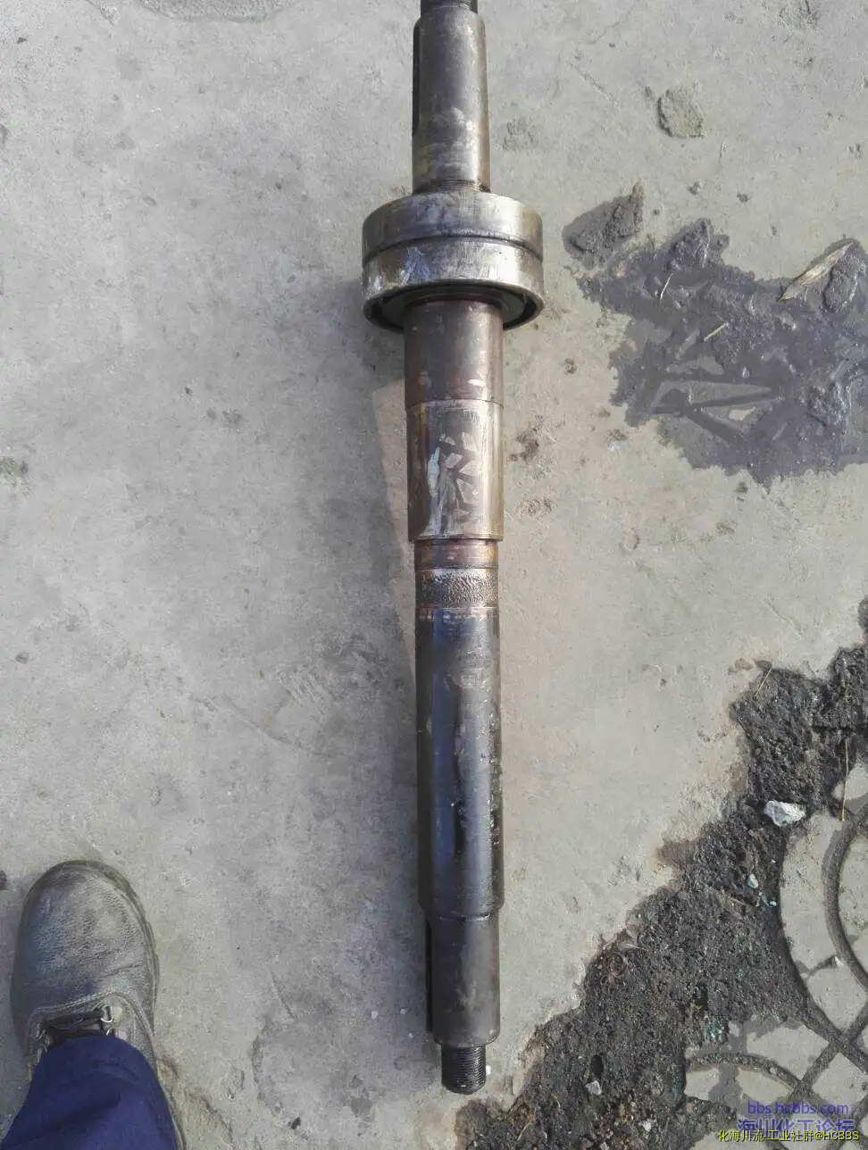

高温油泵,轴承NU314EM处,内圈经常与轴跑套,什么原因,请大家黑分析!

内圈与轴之间配合间隙太大。轴承损坏转动阻力增大。

轴测了没有是不是弯的

内圈的轴承与轴的硬配合,硬度量不够吧!

70粗公差应该是0--+0.025你拿千分尺量量

跑套说明过盈量不足啊。需要换轴了。
如果轴不是原厂的,是测绘加工的,需要根据轴承内圈尺寸,定义轴外圆尺寸,公差带定义好,再去加工。

应该是轴的过盈量不足造成的,因为楼主说了是高温泵,所以靠近叶轮的轴承因为热辐射、密封泄漏等原因有可能温度稍微偏高,而泵轴的过盈量在温度升高以后就显不足了,从而造成时而出现这种情况。

过盈量不足。需要换轴。

安装部分挡肩如果精度不好,会产生内、外圈相对倾斜。在轴承负荷之外增加了应力集中,使轴承疲劳寿命下降,会导致保持架破损,烧结轴承转动受阻造成跑套。轴与轴承为过赢配合0~+0。005mm.间隙,挡肩的跳动公差0.004mm配合动圈过盈,静圈间隙.随着介质传递温度升高轴,轴承热涨量由轴承外圈与轴承体间隙消除保证了轴承游隙转动灵活。

跑套,就是间隙配合过大,这个原因很多

内圈跑,两种可能:1、轴承工作温度高;2、轴正偏差不足;建议你先打一下轴和轴承里皮,看看多少,70的轴一般最多压+2道,再多一转起来容易抱轴;建议再打一下外皮和轴承箱,最好是负偏差;如果轴尺寸差几十道的化你可以先冷焊在车一刀。

轴承内径与轴配合间隙有点大了,跑过一次套,以后会越转越松,可以在轴上打点麻点试试,应该能多挺一段时间

应该就是材质热膨胀系数不一样,使轴承和轴的过盈配合成了间隙或者过渡配合,造了跑内圈

轴的转速是多少,两千转以上应该用同型号大游隙的轴承,比如游隙为C3或C4的轴承,以保证轴承热态时不出现过大阻力。
