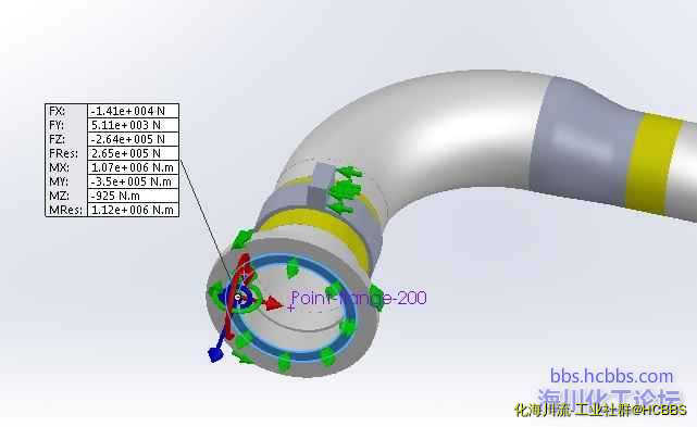

对外连接法兰所受弯矩太大,法兰校核通不过。

要求外部管线柔性链接,减小弯矩。

对附近的管线修改支架限制,或者修改管线走向增加柔性。
