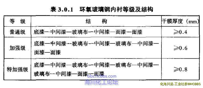

有个5000方储罐,内衬玻璃钢。玻璃钢的底漆选择的是环氧树脂底漆,面漆和中间漆如何选择?有了解的吗   麻烦说一下?

我的理解是:底漆应该是玻璃鳞片衬里胶泥,一般都是脂类化合物。HG/T3797-2005中,把胶泥分了3大类:环氧类胶泥(代号EPGF)、不饱和聚酯类胶泥(UPGF)、乙烯基酯类胶泥(VEGF),详见标准HG/T3797-2005。
楼主提供的图片,是出自哪个标准?

<<钢质储罐内衬环氧玻璃钢技术标准>>?

你用环氧树脂做玻璃钢还是乙烯基树脂做玻璃钢
