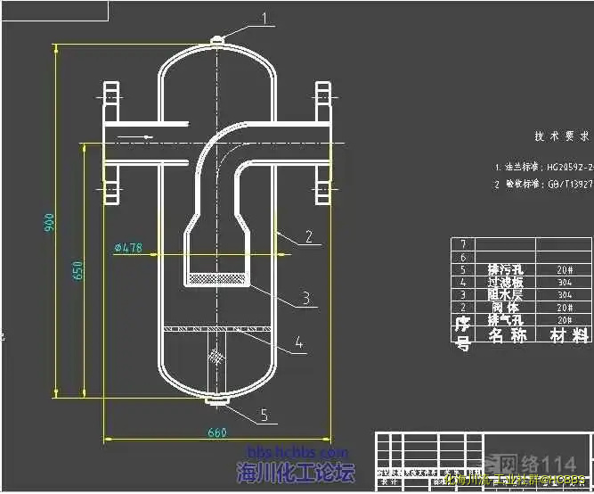

锅炉分汽缸必须按锅炉附件吗?我们这里锅炉房里的分汽缸锅检院要求必须按锅炉附件,所以以前按容器生产的都必须换掉,说是锅炉监察规程里有附件分汽缸,你们那里是这样要求吗。

怎么改名字,容器分汽缸是有设计章的单位设计的,锅炉分汽缸是省里机构盖章的,容规设计的一般是X射线20%,锅炉分汽缸100%X射线II合格,  详情 回复 发表于 2017-2-22 08:34

与锅炉图纸一起备案的按锅炉标准执行,否则按容器。

我们这里特检院要求锅炉房里的按锅炉规程,如果分汽缸放到锅炉房外就按固容规。

这个是汽水分离器,如果分气缸用锅炉标准计算,只能用集箱算了。建议询问下国家质监局,原来我们锅炉厂没这么算过。

锅炉房里面的分汽缸可以按照锅炉一套体系制造检验,也可以按照压力容器来进行设计制造检验。按照容器做的必须有相应资质的设计单位进行设计,而按照锅炉来,本锅炉的制造单位即可进行设计制造。

没有哪个法规要求分汽缸一定要按锅炉规范建造,如果特检院要求,让他们提供法规依据。

分汽缸应该属于锅炉范围内,锅炉安全技术监察规程首页。
