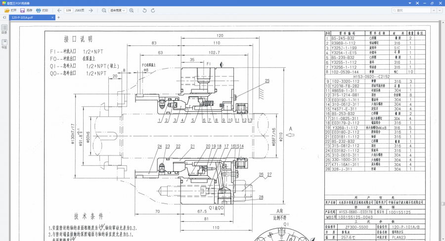

我们热水泵密封中一个部件是   浮动节流衬套(图中10),请问它的工作原理是什么?为什么它在外侧?如果我没看错的话此图的左侧是泵体侧吧,右侧是电机侧。

浮动节流衬套就是节流衬套有弹簧装置,运行中能浮动,节流衬套与轴套的间隙会随着密封里冲洗压力的变化而变化,我猜测这个浮动节流衬套是控制密封冲洗液体的流量的。

你说我这个图左边是泵体侧还是右边是泵体侧?

肯定左边是泵体侧。

那个是为PLAN62预留的,根据API682 3th规定,单端面机械密封都必须配置节流衬套;
这个套是为了促进PLAN62介质循环的环(就是堵住大部分的空隙,减少从密封背面流出来的速度,因此形象的叫节流衬套),PLAN62的介质有水、蒸汽、氮气,由于机械密封都是允许有微量泄露的(5.6g/min或每分钟两滴),那么泄露出来的介质就会从图中 3,4件(动静环之间)向大气侧流出来,一般采用水是针对输送介质易结晶的盐类,一般蒸汽是针对易凝固介质,一般氮气是针对低温介质

我们这个泵介质是除氧水,出口压力4.4MPa,流量650t/h左右,用的是Plan23。这个节流衬套为什么不是在介质侧,在静环背面还有什么作用吗?

那个环什么作用请看我的回复啊,这个环就是给PLAN62用的!!!PLAN62是对机械密封背部(或者叫末端)进行处理(这个不是对机械密封动静环冲洗啊)。
如果你只是用PLAN23,这个环是没有任何作用的!那为什么还要带这个环呢,因为API682规定必须带,就是为了如果工厂以后如果打算增加PLAN62时候不需要更换机械密封!

有的浮动节流衬套在泵叶轮背板后部,在叶轮与机封之间,这时就不是给PLAN62用的了,是保证密封腔内压力用的。  发表于 2022-6-27 15:25
