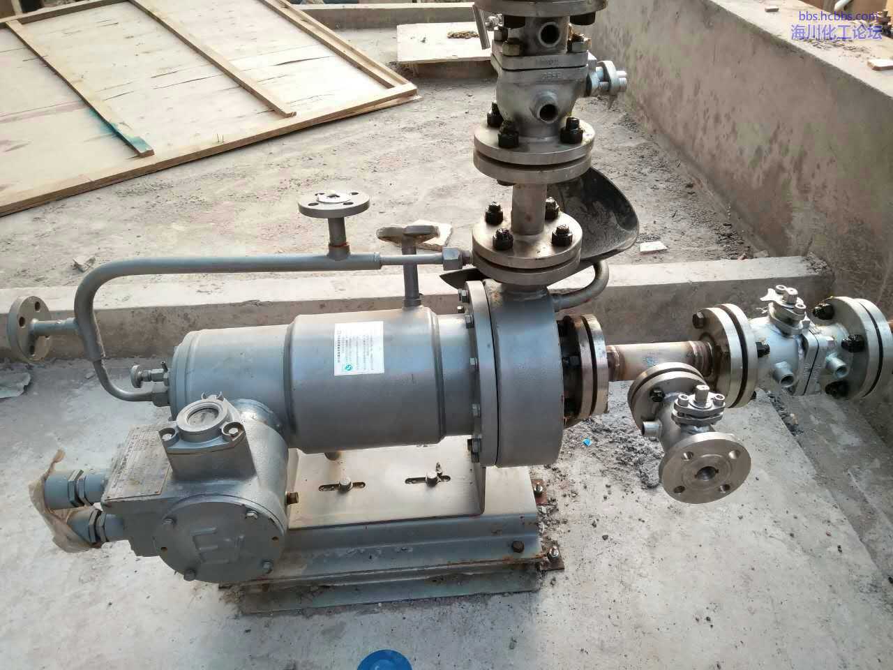

hpf2648VIP会员 VIP会员 | 只看该作者 回帖奖励 |倒序浏览 |阅读模式       最后访问IP江西省
简介--            本公司现在三氰储罐处安装屏蔽泵,本人现在处于学习阶段,如下图 这个屏蔽泵上面回流管线 进口法兰处   泵体 用冷媒还是热媒?-登录查看全文

简介--你说的三氰是三聚氰胺吗?-登录查看全文
发表于 2017-2-17 17:07:07
是三氰吡啶  详情 回复 发表于 2017-2-17 17:08

简介--热媒-登录查看全文
发表于 2017-2-17 17:28:47
可以解释下为啥是热媒吗 有什么作用? 电机冷却时直接用输送介质?  详情 回复 发表于 2017-2-17 18:43

你这种情况用冷媒还是热媒主要由泵输送的物料性质决定,三氰吡啶的熔点是在50℃左右,你用冷媒进去,它会在回流管内凝固,变成固体物质,也就失去了流动性,那还怎么保证回流呐?所以必须是热媒才行。  详情 回复 发表于 2017-2-17 22:13

简介--看你的泵入口管都是夹套的,介质熔点是多少度? 感觉泵壳处应该配夹套管线热媒。-登录查看全文

简介--hpf2648 发表于 2017-2-17 18:43 可以解释下为啥是热媒吗   有什么作用?   电机冷却时直接用输送介质? 你这种情况用冷媒还是热媒主要由泵输送的物料性质决定,三氰吡啶的熔点是在50℃左右,你 ...-登录查看全文
发表于 2017-2-17 22:13:30
谢谢了 搞清楚了  详情 回复 发表于 2017-2-18 09:57

简介--泵壳处上面回流管线进口法兰配夹套管泵体用热媒。-登录查看全文

简介--这台泵的选型没有经过详细研讨---这个介质 采用外循环结构  不合适,还要在这么细的管带夹套   自找麻烦-登录查看全文
