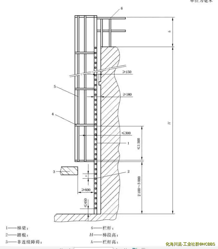

请问储罐爬梯底部与地面距离多少合适??  如直爬梯

200mm,一直是这样滴!

450mm以下,刚才还看见个贴子有图集

有标准规定,200显然太小了。楼梯台阶还有200高的。

GB 4053.1

≤450

建议:踏棍中心高到储罐底部~300mm, 爬梯边板底到储罐底部200mm。
