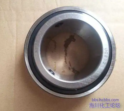

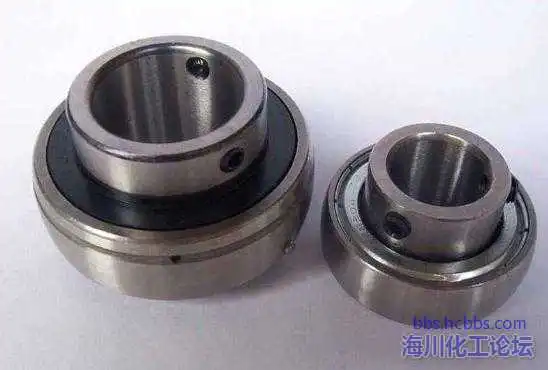

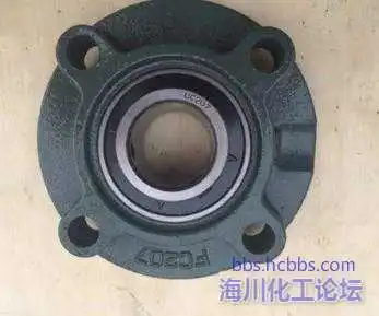

UCFC轴承如何进行润滑保养?(属于自调心轴承)这类轴承带前后封盖,应该是属于自润滑轴承类型,润滑保养是否仅仅指的是轴承座与轴承外圈外圆之间的润滑,以便于轴承对轴进行调心作用。有了解的同学讲解一下》》》

油脂润滑,与普通轴承一样,定期润滑。
轴承座与轴承外圈外圆之间不用润滑。
轴承外圈有润滑槽带润滑孔注油脂润滑,无得拆封盖润滑。

只有进油口没有出油口,旧的的润滑脂无法排出,硬往里加是否会把密封盖挤坏?

这类轴承因为润滑问题,一般寿命都很短
发表于 2017-2-17 21:23:16
过了今天就哦VIP会员 VIP会员 | 显示全部楼层       最后访问IP云南省
我们有用这种轴承,寿命确实不长
