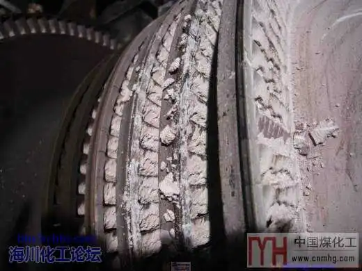

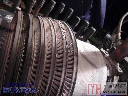

在生产中,由于工艺技术管理不力,导致设备使用寿命或有效运行时间缩短、或损坏设备,事件时有发生,但领导往往责怪设备管理不力,如下图,由于蒸汽品质太差,导致汽轮机流道堵塞,无法正常运行,大家说说你们现场所发生的工艺管理不力,导致设备损坏之事,供借鉴。

未使用软水造成的,怨你们只是觉得你们没有更早发现罢了

化水质量太差了的。

设备管理,有责任监督蒸汽质量,必须保证你设备的运行需要!当然工艺管理也有责任!

脱盐水、蒸汽品质差,是否加磷酸三钠药剂

这跟工艺管理扯不上关系啦,这是你蒸汽品质不合格,除原始蒸汽打靶合格后,后期蒸汽品质的把关很少有人在过问啦,这还需企业有相应的制度和监督才行。

蒸汽品质管理就是工艺人员把关的  详情 回复 发表于 2017-2-16 13:38
lhhjz楼主 VIP会员 VIP会员 | 显示全部楼层       最后访问IP陕西省
liuyudzh 发表于 2017-2-16 13:12
这跟工艺管理扯不上关系啦,这是你蒸汽品质不合格,除原始蒸汽打靶合格后,后期蒸汽品质的把关很少有人在过 ...
蒸汽品质管理就是工艺人员把关的

谁说的,不一定吧,关键是蒸汽从哪来的,如果是自己的动力系统,那应该找公用工程或相应的动力部门负责,如果是外面买的,找他们去。

各单位的归口不同,但其确实是蒸汽品质的工艺指标奥
